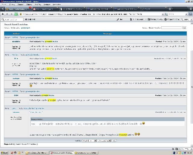

matopn: nesom na fore prvy krat... ked to nenajdem cez search, tak robim novy topic ne?
zistim aj nejako inac ake tam idu trysky alebo ju musim vybrat? konkretne Stage 6 R/T 28mm viem ze zalezi na zavite ale potom na tych ciselkach...a myslim ze na tento je az okolo 120

Re: powerjet tryska
dom nič si z toho nerob, ani ja som to nenašiel
a odpoved už maš krasnu od alcatelka.
120 je blbosť, to je hlavna tryska
powerjet je tak cca 32
