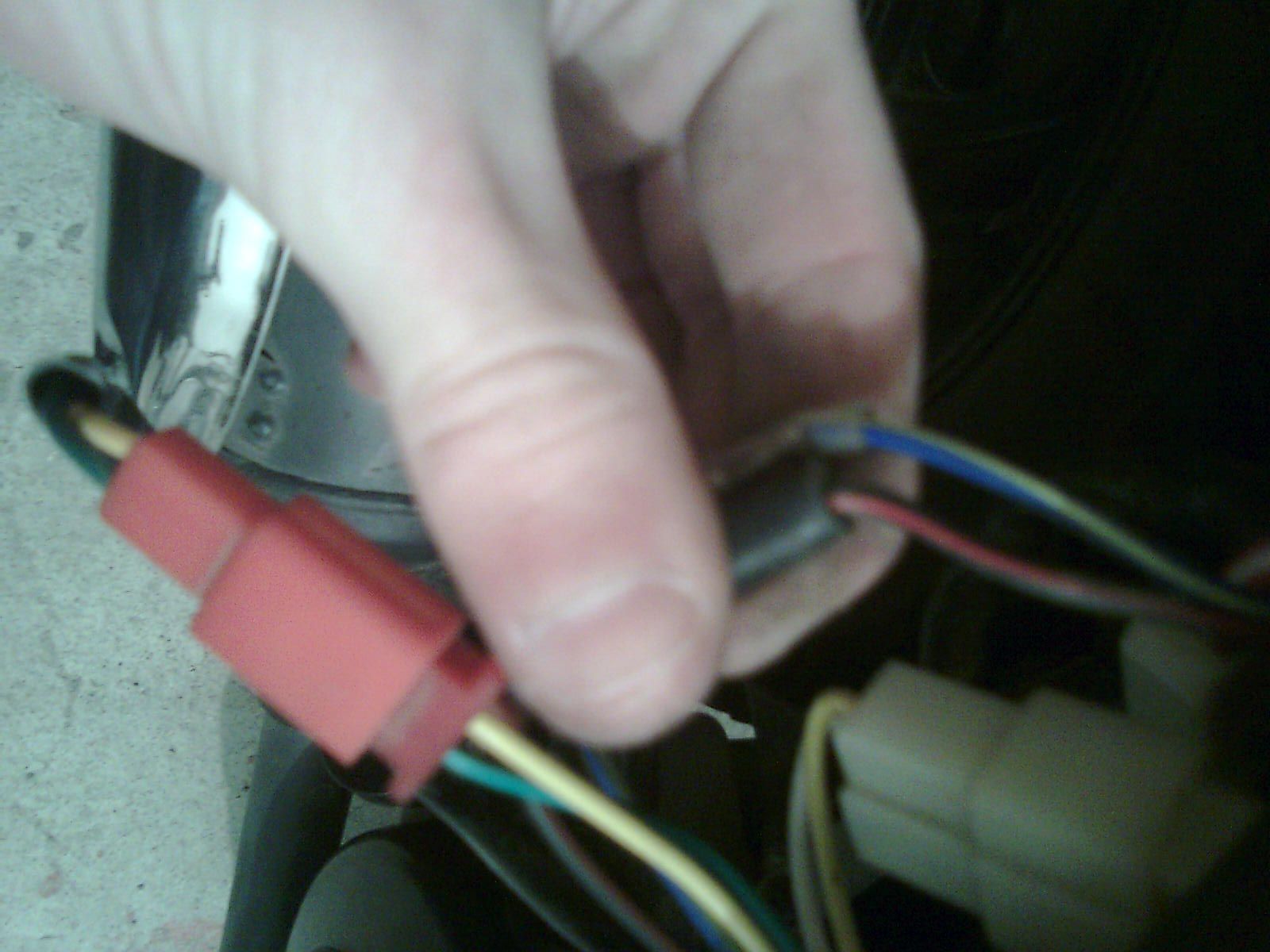

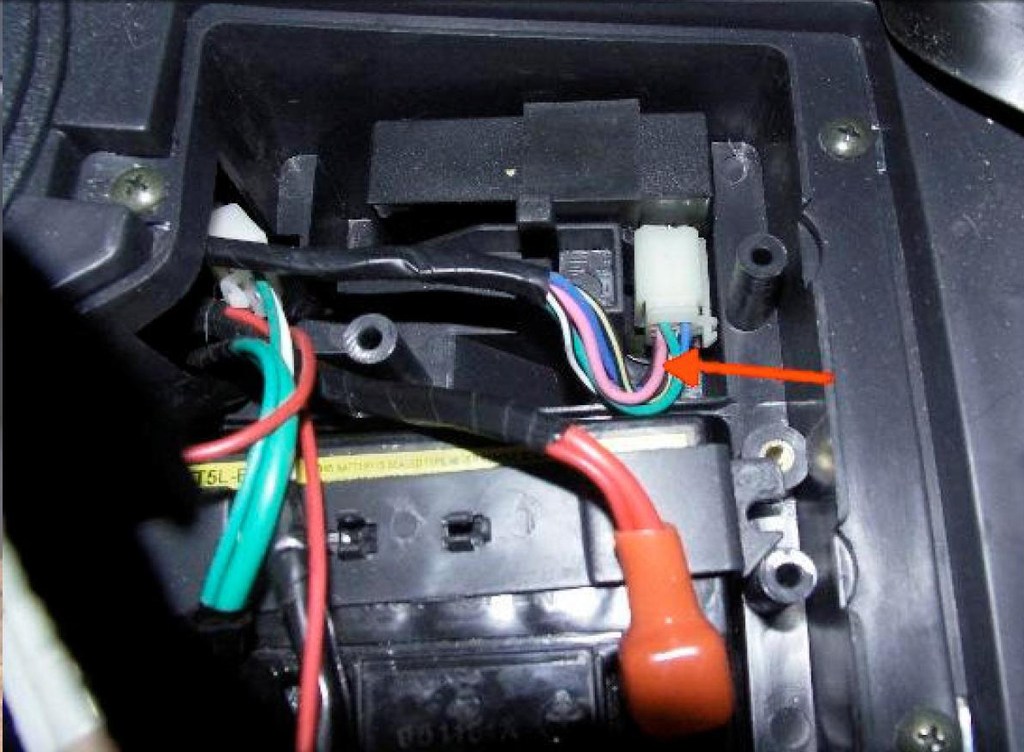

Toto je z pravej strany foto pod krytom... je to ten modrozelený, čo ide z cdička..., má taký zvlášny spoj, presne ako v tom návode, nejaká priesvitný obal , na spoji.
(160.44 KiB) Zatiaľ žiadne stiahnutie
Ešte raz, foto mojeho cdi aj s tým modrozeleným. Skus porovnať tie návody s týmto...
(186.19 KiB) Zatiaľ žiadne stiahnutie

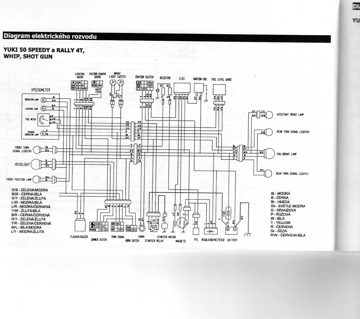

Viper, tu je ešte moja el schéma zo servisnej knižky...skus porovnať s tou tvojou. Ps : Farba káblov nie je totožná.
Prílohy
el schéma k yuki 50 speedy 4t.
(96.36 KiB) 342 stiahnutí

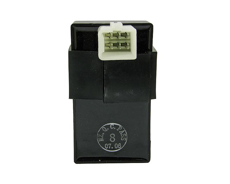

Podla mna cely ten krik okolo odblokovania sa tyka tohto CDI - vid foto nizsie.
Je to typ Baotian jednokonektor a tvoj skuter je dvojkonektor.
Takze cela debata je o nicom.
