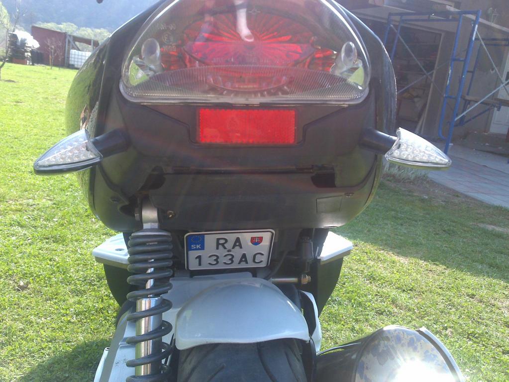

THeBaNDiT napísal:myslim, ze je mozne prepinat smerovky bez toho, aby si ju predtym vypol... u mna to tak fungovalo i na Matrixe, i na Atlanticu...
ale pisem sem preto, lebo dnes som bol zistovat cenu toho dodatkoveho blatnicka na Aragon (GP) (vid foto) a cena je 130Sk, dal som objednat pre brata a dal som objednat aj tebe (DaDi-6). Ak by si ho nechcel, tak si ho nechaju na predajni... ale myslim si, ze 130Sk nie je vobec vela za to, kolko uzitku to da... Na predajni by ho mali mat niekedy na buduci tyzden (ako ich poznam, tak kludne az o dva), budem sa chodit pytat...

Tak uz to mam namontovane. Zajtra sa ukaze ci to bude frkat (teda ak bude mokro). Asi nie lebo pod znackou sa este predlzil blatnik a dura sa zaslepila.

mam len malu otazku, musel si davat dole aj smerovky, ked si ten blatnicek montoval?

Pripevnuje sa to na 3 skrutkach musel som dat najprv dolu znacku. Nasunies to odspodu bez problemov a cele to potom uchytis 3 skrutkami. Krasne to vsunies pod ne. Je to pekne vylisovane a zapadne to krasne bez problemov. Jedine co som musel davat 2 skrutky trochu vacsie co drzia znacku lebo povodne by uz nedociahli.THeBaNDiT napísal:mam len malu otazku, musel si davat dole aj smerovky, ked si ten blatnicek montoval?

no ja som to takto vyriesil ... len nwm co na to policajti .... este to nevideli

tie smerovky nasikmo... ehm... vodorovne posobia (aspon na mna) rozhodne krajsie...

A čakaj že za tú ŠPZ ťa príslušníci posexujú.

Presne to som chcel napisat si ma predbehol. A tie smerovky su fakt tak
,ale ak sa to tebe tak paci

proste som cel dat prec tu vec, co drzi SPZ, nepacila sa mi tam a nemal som kde dat znacku tak som ju dal dole ... akoze mne je to uz asi jedno, ddnes ju predavam, takze uz to neni moja kapusta
