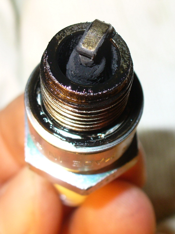

jo barva je v pohodičce

chudar napísal:jo barva je v pohodičce
tak potom sa nemusim menit trisku a bat sa ze to zadrem?.

prejdi nejaky kus na plny plyn,hned chcipni motor a pozri sviecku...ak aj vtedy ma takuto barvu no problem

#154 Príspevok od užívateľa sedo01 » Ut Mar 24, 2009 2:30 pm
ok vyskusam

#168 Príspevok od užívateľa FoXiK » Ut Mar 24, 2009 11:49 pm
ja mam asi dva tyzdne na velku ale nie neobmedzenu.. chodil som s vodicakom ale moto papiere nema :D a sviecka je priam by som powedal super :D, pokial ju nemas takuto tak je dobre :D

#169 Príspevok od užívateľa sedo01 » Ut Mar 24, 2009 11:58 pm
nie nemam ,mam ju taku jak presne na mojej foto taka oranzova
