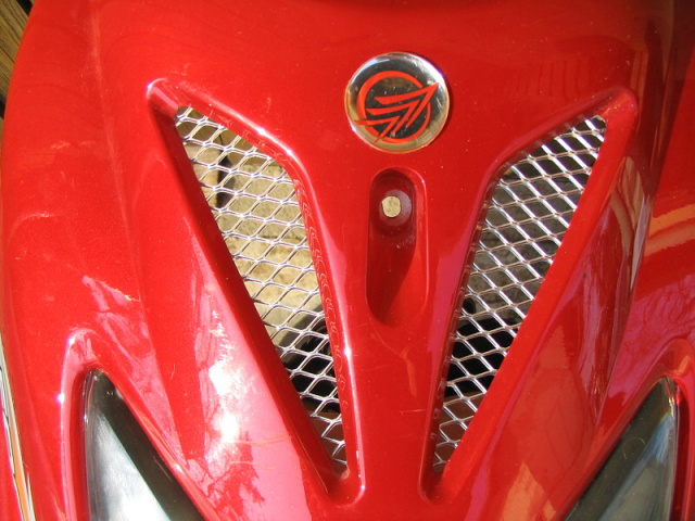

Takže po dlhom rozhodovaní som sa odhodlal,že aj ja zverejním aké zmeny som porobil na svojom skútry.Neviem či sa to dá nazvať projektom , ale asi skôr takým príbehom takže to tu pekne rozpíšem a budem prikladať aj fotky. Možno niekto nájde nejakú inšpiráciu tak ako aj ja som našiel v iných projektoch.
Všetko začalo v máji 2006 keď som si konečne našetril dostatok penazí na nový skúter. Kedže v tedy som nemal ani šajnu o skútroch vyberal som si podľa miestnej ponuky , finančných prostriedkov a vzhľadu. Výber padol na Keeway Focus 50 ccm v červenej farbe. Tak som sa z neho pomaly začal vytešovať a postupne som prišiel nato že to ide dosť pomaly a že je to čína a že nieje všetko super kvalitné ale mne to stačilo. Prvé leto som sa málo vozil,kôli praci a tak som ťažko horko nabehal 1 500 km. Na jeseň som ho dal v servise odblokovať t.j. nová tryska 58 , krátke koleno na výfuku a to bolo všetko. Bol som mierne sklamaný , lebo skúter išiel maximálne 55 km/h tachometrových. No kedže už bola zima tak som ho odstavil a vytiahol až na jar 2007.

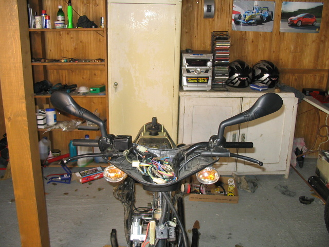

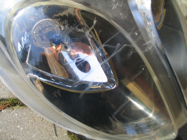

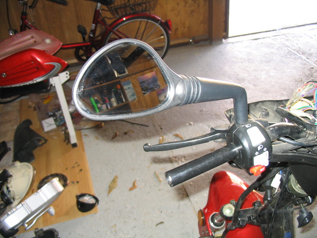

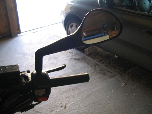

Tu som mal prvý problém a to so štartovaním. Zistil som že baterkaje úplne mŕtva a tak som začal zháňať novú. Lenže v tom obchode kde som ho kupoval mi nevedeli takú predať a pomaly som zisťoval, že u nich starostlivosť o zákzníka končí predajom skútra. Tak som ju skúsil nabiť nabíjačkou a po nejakých 3 cykloch sa konečne chytila. Zo začiatku som ju nabíjal každy deň a nakoniec začala dobre fungovať a s ňou aj môj skúter.
Tak som sa pokojne vozil a pomaly som skúšal aj všeljake sprostosti. Najväčšia bola keď som chcel zadymiť kolesom, tak že som zatlačil prednú brzdu a prydal plyn. Žial nejak sa mi skúter vymkol spod kontroly a narazil do múru. Výsledkom čoho boli poškrabané plasty a rozbyté spôtné zrkadielko. A tu sa začína môj príbeh o tuningu.
Kedže v tej predajni nevedeli zohnať nič začal som hľadať na internete. A dostal som sa na túto super stránku. Tu som aj našiel link na scootland a tak som urobil moju prvú kúpu. Nové späťáky najviac sa mi páčili na yamahu aerox. Cvílu mi trvalo kým som zistil, že je tam opačný závit no ale čo už učíme sa na vlastných chybách
- Tie obrázky sú robené až teraz tak nech Vás nemýlia niektoré diely, ktoré spomeniem až neskôr
- (91.94 KiB) 4862 stiahnutí
- (146.87 KiB) 4876 stiahnutí
- (156.1 KiB) 4866 stiahnutí
- Takto som poškrabal svetlo po tom náraze
- (130.92 KiB) 4836 stiahnutí

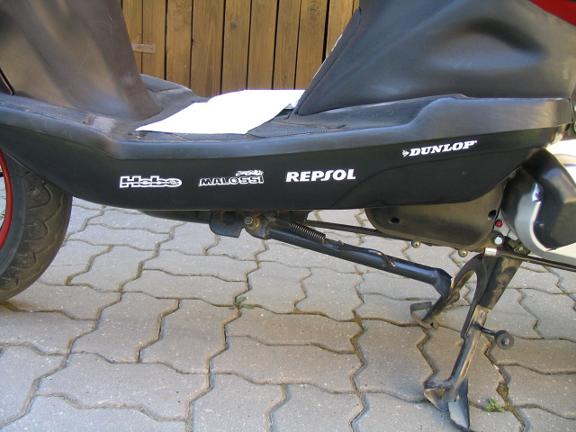

Re: Keeway Focus by Deltoro

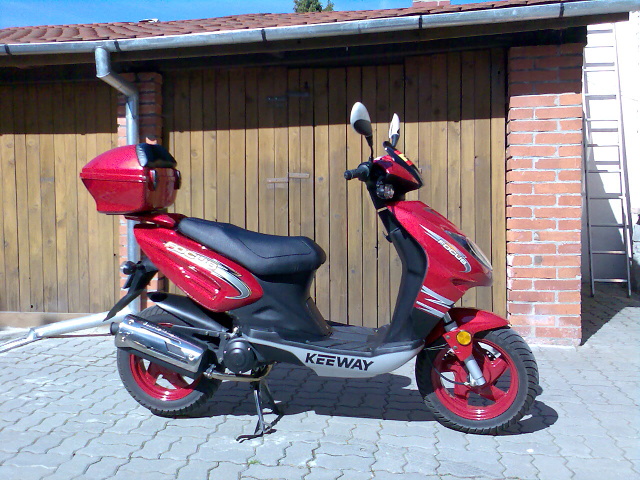

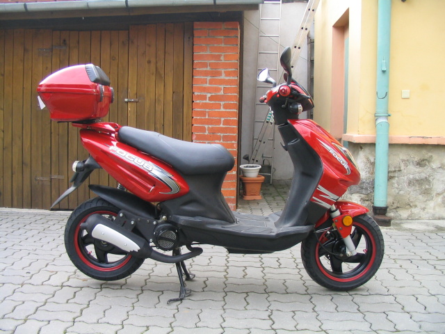

No ako som pomaly čítal toto fórum zistil som čo všetko sa dá na skutry prerobiť a zvýšiť tak výkon. No musel som veľa čítať tak som sa ešte do ničoho neodhodlal, ale pomaly som odkladal peniaze lebo som vedel že určite niečo budem robiť.
Približne v lete minulého roku som konečne mal nejakú predstavu o tuningu a tak som kúpil : Výfuk Top performances streer , ktorý mi pridal hlavne silu , ďalej variátor malossi multivar s bielou kontrastkou , modré spojkové pružinky Hebo , a kevlarový remeň Hebo. Keď som si to všetko nahodil tak som bol nemylo prekvapený keď skúter nešiel viac ako 45 km/h. Hneď som teda nabehol na fórum a zistil som že tam zvyknú byť reštrikcie. Hneď som zhodil výfuk a zbadal som že v kolene je navarená reštrikcia v podobe podložky z veľmi malou dierkou. Išla von dosť ťažko ale keď som použil frézku na vŕtačku tak som ju nakoniec vybral. Po nahodení výfuku som sa konečne dočkal vysnívaného zlepšenia výkonu. Skúter super ťahal hneď odspodku a maximálka sa dostala niekde k 75 km/h tachometrových po rovinke. Poznámka k remeňu zistil som že chvílu trvalo kým začal dobre ťahať zrejme ho bolo treba zabehnúť. Trvalo to tak 800 km a rozdiel bol dosť veľký. Niečo som teraz našiel o tom aj na internete k tomuto remeňu
- Nový street výfuk nieje taký pekný ako laďák ale výkon poteší
- (156.29 KiB) 4837 stiahnutí

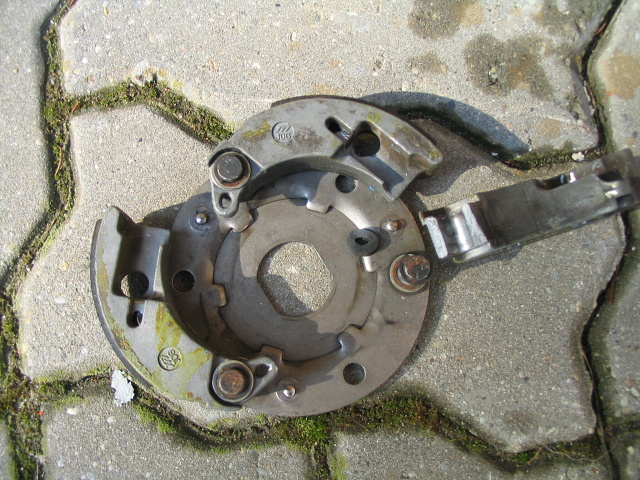

No kedže som neponaučitelný tak som stále hladal možnosti zlepšenia a tak som našiel greetyho návod a použil som časť o navŕtaní pakien spojky.A naozaj to aj pomohlo v rozjazdoch. Žial asi som to prehnal s dierami , lebo približne po mesiaci sa pakna zlomila a mal som dojazdené.To bol koniec septembra a tak som už skúter po nie príliž vydarenej sezóne zazimoval a rozobral až na kostru. Pokračovanie nabudúce

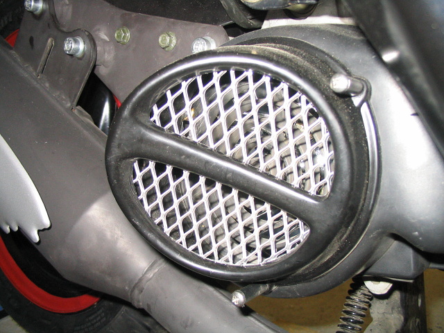

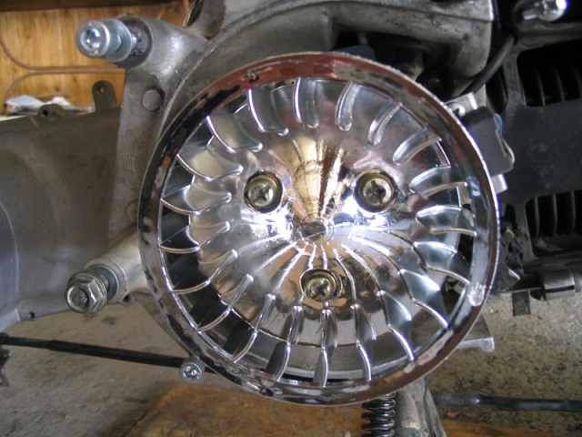

Kedže zima bola pre mňa veľmi dlhá, využil som ju na úpravy. Objednal som si veci z nemeckého shopu scooter.attack.com
Ako prvé som namontoval nové lopatky chladenia. Je až neuveritelné aký rozdiel to spravilo oproti starému ventilátoru. Vzduch prúdi oveľa silnejšie, čiže motor je lepšie chladený. Myslím, že dobré riešenie pre AC motor.
- (144.08 KiB) 4542 stiahnutí

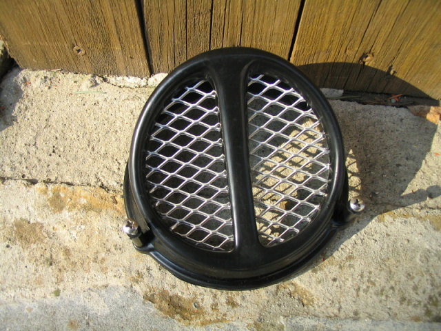

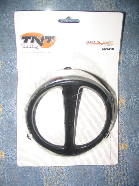

Ďalej som si objednal aj náhon vzduchu TNT aby účinok chladenia bol ešte umocnení prúdením vzduchu cez tento náhon. K nemu som si kúpil aj racing mriežku STR 8, aby to trochu vyzeralo. Bol to trochu problém uchytiť na ten vetrák, lebo má úzke hrany a je zakryvený, ale za pomoci sekundového lepidla a silikónu sa to napokon podarilo.Taktiež vetrák úplne dobre nesadol na kryt chladenia tak som musel upraviť diery. Podobne som ,,skrášlil" aj prednú masku a namiesto plexiskiel som dal mriežku. Podobne ako v predchádzajúcom prípade som použil na pripevnenie silikón. Drží to veľmi dobre, len to treba nechať dobre zaschnúť a dať pozor aby sa tá mriežka nezabrblala. Konečný výsledok veľmi oživil skúter.

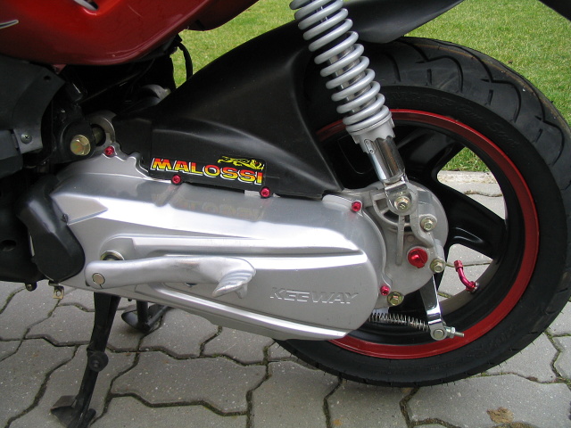

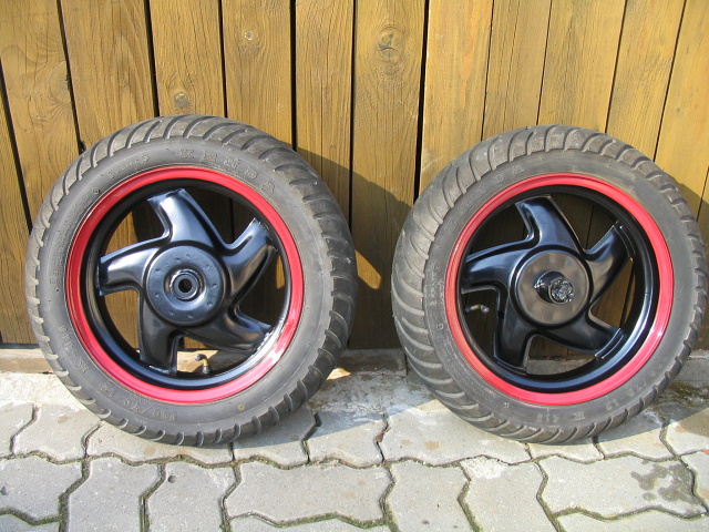

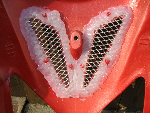

Ďalšia vec čo som chcel zmeniť bola farba kolies,spodného plastu a poškrabaného predného štítu. Veľa som o tom hľadal informáci ako striekať a podobne,ale chcel som aby to bolo trvalé tak som našiel lakýrnika, ktorý to podľa mňa spravil profesionálne. Chcel som si to síce robiť všetko sám, ale niekedy je lepšie to nechať na odborníka. Mimochodom pôvodne som plánoval nastriekať celé kolesá a dokúpiť červené lemy kolies , no lakýrnik mal nápad nechať tam pôvodnú farbu na lemoch a výsledok je podľa mňa super. Pôvodne som mal urobené vlastné návrhy nálepiek a dal som si to spraviť Momovi , lenže on tento rok maturujr a nemá nato čas tak som to už nevydržal a zohnal som zatial tieto. Možno tam aj ostanú. Ešte neviem ako sa s ním dohodnem.
- Prílohy
- (184.53 KiB) 4356 stiahnutí

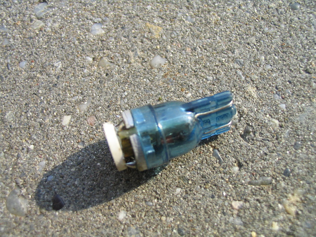

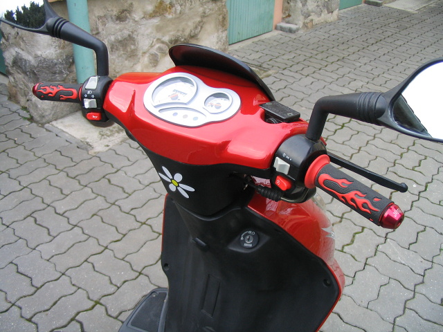

Ďalšia vec čo som zmenil bolo podsvietenie prístrojovky. Namiesto žltých žiaroviek som kúpil modré ledky. no výsledok bol veľmi slabý tak som musel kúpiť SMD ledky. To sú vysokosvietivé LED (niečo podobné je v mobiloch) sú drahšie ako normálne. No to už svetilo omnoho lepšie veď posúďte sami.
- Prílohy
- (234 KiB) 4334 stiahnutí
- (56.9 KiB) 4309 stiahnutí
- (99.06 KiB) 4312 stiahnutí

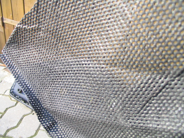

Kedže som sa v zime veľmi nudil
kúpil som v Lidli takúto protišmikovú podložku do auta a urobil som si poťah odkladacieho priestoru pod sedlom,lebo vždy sa mi tam poškrabalo plexisklo helmy. Bola to dosť piplačka,lebo som to musel presne vyrezávať a lepiť, ale výsledok je fajn. Helma tam teraz super sedí a neškrabe sa.
Tú väčšiu vrtulku na chladenie si dával prečo? Prehrievalo ti či čo?
Viacej chladiaceho vzduchu = menej koníkov pre koleso..... a teda studený a dobre chladený = lenivý a menší výkon.
No mne to výkon vôbec neubralo, a chcel som aby to bolo dobre chladené navyše chcem ísť do 70 ccm a tam sa to zíde. Ja som čítal , že prehriaty motor stráca výkon tak neviem kde je pravda.PeterZ napísal:Tú väčšiu vrtulku na chladenie si dával prečo? Prehrievalo ti či čo?
to mi chces rict ze skutr co ma 110°C pojede líp než skutr co ma třeba 100°C ??? tak to je mazec teda

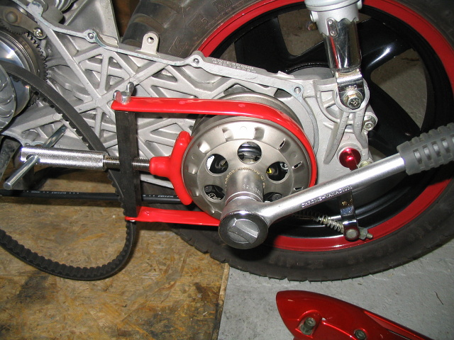

No kedže na konci minulej sezóny som zlomil spojku muselo prísť na jej výmenu. Tu mi tiež pomohlo toto fórum a rozhodol som sa pre Stage 6 107mm takže som musel vymeniť aj zvon za Stage 6 wing cooler 107mm lebo pôvodný zvon má 112mm. Mimochodom tento zvon má lepší grip a aj prepracované chladenie. Pravdu povediac čakal som od tej spojky viac, ale asi ju ešte nemám dobre naladenú. Je to porovnatelné s tým keď som navŕtal tú pôvodnú.Momentálne tam mám biele pružinky. Skúšal som aj tie oranžové čo boli k nej pribalené ,ale to sa strašne zle rozbiehalo. Sú tam aj závažia , ale zatial som s nimi nič nerobil, lebo neviem ako to presne funguje. Ale časom určite aj nato prídem.
To nie ale načo dávať na "sériu" oversize vrtulu. Pri 70ccm to má opodstatnenie.chudar napísal:to mi chces rict ze skutr co ma 110°C pojede líp než skutr co ma třeba 100°C ??? tak to je mazec teda

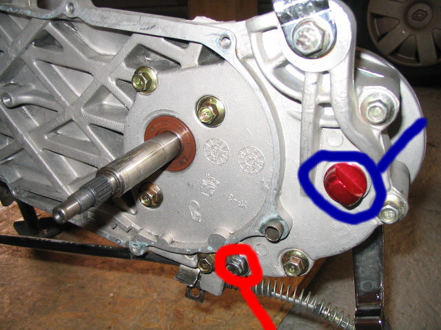

Uvedomil som si že prevodový olej mi menili iba pri prvej prehliadke tak som sa rozhodol vymeniť aj ten. Použil som Repsol ale je to myslim úplne jedno čo tam nalejete. Pre tých , ktorý nevedia ako si to vymeniť tu je postup, ktorý Vám ušetri nejáke euráče.Postup je jednoduchý.Najskúr sa na skútry trochu prebehneme, aby sa olej zahrial (bude lepšie vytekať). Pripravíme si nejakú nádobku kam vypustíme starý prevodový olej.Položíme ju pod zadnú čať variátora a odšrobujeme skrutku, ktorá je označená červeným krúžkom.Necháme olej úplne vytiecť a následne dieru očistíme a zaskrutkujeme skrutku naspäť. Potom otvoríme kryt napúšťacieho otvoru (v mojom prípade modrý krúžok) a nalejem tam cca 1 dcl prevodového oleja. Zavrieme zátku trucho potočíme kolesom a je to. Samozrejme olej ekologicky zneškodníme.
- Prílohy
- (160.09 KiB) 4277 stiahnutí

t.j. doladenie valčekov a kontrastky. Pridávam ešte nejaké fotky a hlavne porovnanie ako to bolo na začiatku a teraz.
Kód: Vybrať všetko
http://forum.scooter-tuning.sk/viewtopic.php?f=12&t=5380

To by bolo na dnes všetko ale uý mám objednaný valec 70 ccm Poliny sport liatina , karbrátor DellOrto 19 manuál sýtič , lauf stage 6 pro replica , zadné led svetlo a mnoho iných drobností tak to tu určite zdokumentujem

no pekne, si sa cez zimu cinil... si to mozme s tymi nasimi Focusmi na zraze rozdat
