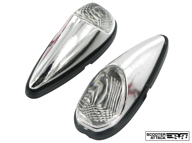

Chcem na skutra namiesto tych origo odstavajucich smeroviek nahodit tieto LED smerovky, no bojim sa, ze to cez den nebude dobre vidno. Mate s nimi niekto skusenosti?

K tým LED smerovkám. Kamoš má také malé na skútri a cez deň to veľmi zle vidno. Neviem či je to spôsobené veľkosťou, alebo tým že sú LED. A má to ešte aj ďalší efekt, keď dáš LED smerovky a nevymeníš aj relátko za digitálne tak ti smerovky budú blikať oveľa rýchlejšie.
V noci a podvečer svietia dobre.

za A: ledky to nie su...su tam mini ziarovky...
za B: cez den svieti dost slabo...s bielimi sklickami svietia na bielo dokonca...mam ich na puchovi uz asi 2 roky...

ja som mal biele sklicka a blikali na oranzovo, a viditelnost cez den velmi slaba, a nieje zapotreby menit relatko

ja som koli týmto smerovkam nepotreboval ziadne rezanie .. akurat som spravil jeden 5mm otvor ktorym som prepchal kable a ostatne som nechal na obojstrannu lepiacu pasku prilozenu ku smerovkam
