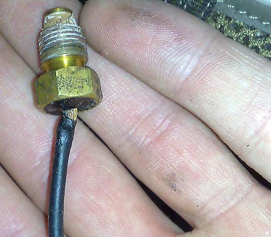

..čidlo :-/

Re: Yamaha Aerox R
vyskúšaj to čidlo zapojiť a daj ho do horúcej vody čo bude ukazovať

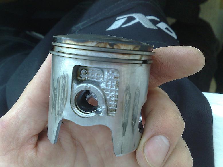

piest.. chudák

deltoro dobry napad, idem to testnuť .. to jsem tedy zvědaf

Chalani a nemôže to byt tým že.... keď mu to skapínalo a nedotekal dobre benzín tak ten valec šiel dáku dobu "nasucho"? A stalo sa to viac krát + pridalo sa prípadne to čidlo teploty k tomu a zadretie je na svete. Či?

Pokiaľ by nemal benzín tak by to prestalo ísť a nie žeby to išlo na sucho. Ozaj olej miešaš do paliva, alebo čerpadlom?
