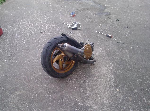

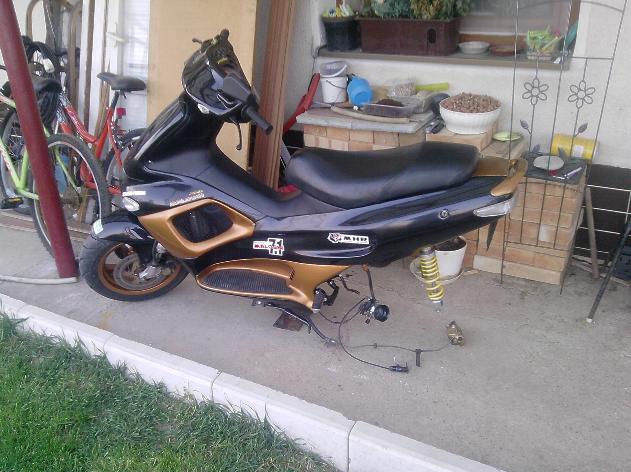

mno chalani takze skuter rozobraty valec bez skrabancov ..piest tiez.. kruzky sa tiez daju.. jedine lozisko piestneho capu nevyzera pekne..loziska na kluke tiez vyzeraju dobre.. takze neviem co stym.. kamarat povedal ze mozno na vybrus .. aa este ze trosicku je odlomene z listkov na klapkach...ale valcu neni nic tak ja neviem..

ak chces predam ti seriove klapky lebo tie odlomene listky mozuuu robit to co sa ti stalo aj ten zvuk
