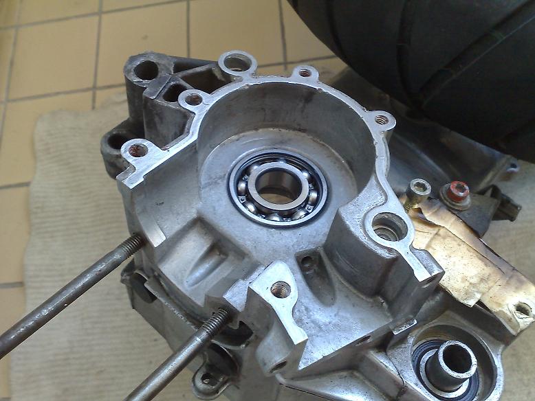

takze dosli loziska .. nejake FAG , a s oznacenim C3, myslim ze mi to bolo vysvetlene tak ze maju nejaku väcsiu vôlu ci co , neriesim, hned som to dal do mraznicky

toto prve lozisko slo kuuusocek tazsie , ale bezproblemov dosadlo tam kam malo

trosku som nahrial, nech sa lozisko v kartri roztiahne .. obidve strany samozrejme
