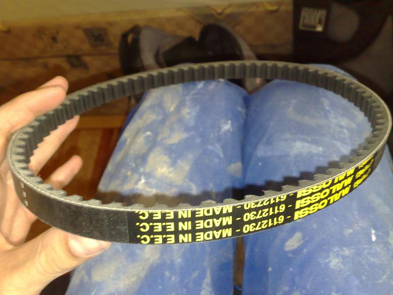

aha, čo mám .. a nový

- Luthar
- motorkár
- Príspevky: 1992
- Skúter: Derbi GP1i 250
- Bydlisko: Bratislava
Re: Yamaha Aerox R
Made in European Economic Community
cize ziadny PRC to nieje
a konecne novy remen a nie ziadny korbac
