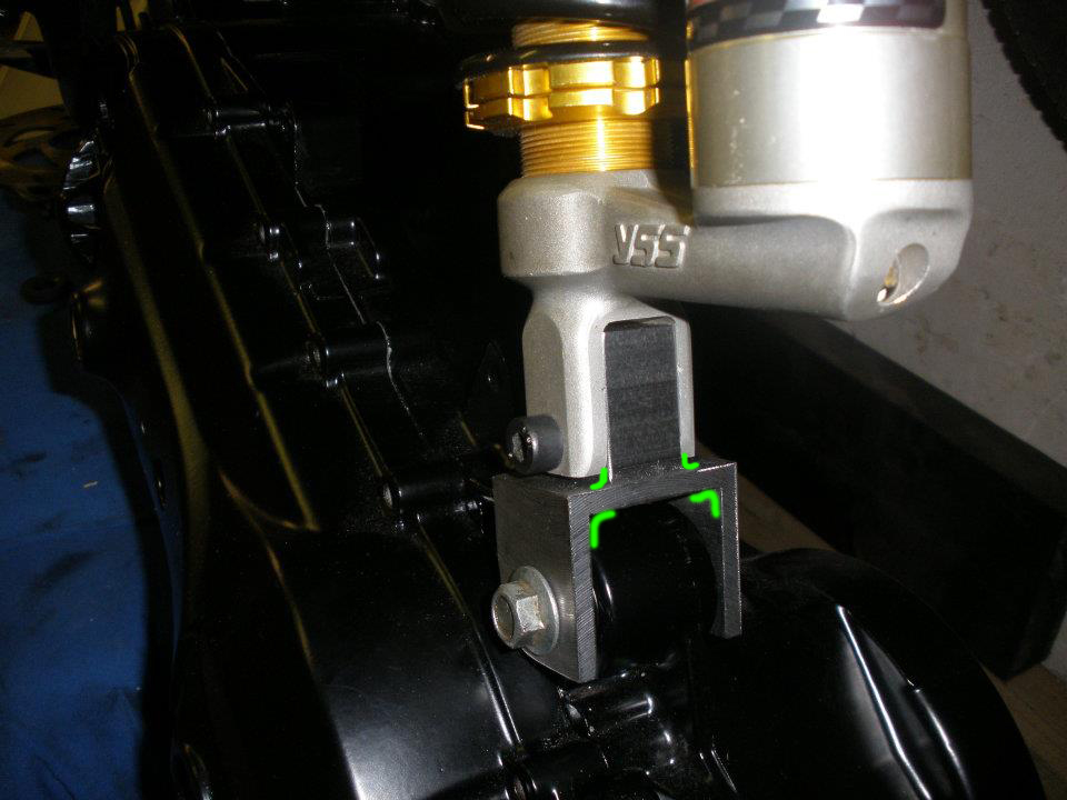

#66 Príspevok od užívateľa GILARDONI » Pi Jan 27, 2012 7:49 pm

#67 Príspevok od užívateľa michal159 » Pi Jan 27, 2012 9:26 pm
ja viem tak že ked sa dáva vlastne podložka pod tlmič má sa hore otačat o 90 stupnov tlmič kvoli tomu že tam vznike další KLB....alči to asi nedavno dakde písal :)

#74 Príspevok od užívateľa Luthar » Pi Feb 03, 2012 12:46 pm
Inak dam ti maly technicky advice. Tu podlozku co tam mas tak ti moze z dost velkou pravdepodobnostou prasknut, ak by si mal v tych najuzsich rohoch aspon maly radius tak by sa ta sila rozlozila, takto tam vzika velke pnute a je to dost oslabene. :wink: (vid. foto)

#75 Príspevok od užívateľa tajfun » Pi Feb 03, 2012 1:28 pm
osobne by som to ešte poistil jednou skrutkou na tom tlmiči a bude to v poho
