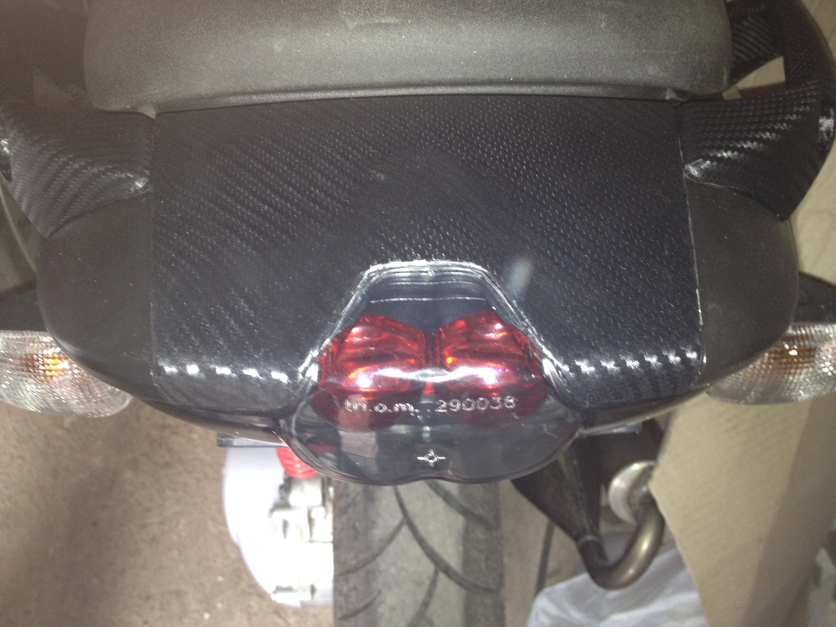

Takže dneska sa trochu karbonovalo s Erym a KukOm prikladam nejake foto..

Jasné krasa maš to kvalitne robene to je videt kto to robil

Re: Gilera Runner sp 50 - Martin000
hento ti urobim po slepiacky
skus prednu masku okarbonovat...ale pekne to je
aj ja chcem, riso dufam ze aj mne take spravis ked pridem
nova moda ? všetko onalepkovat ?
lebo okarbovnovat je podla mna dačo iné,toto je nalepkovanie
S kazdou modou musi na forum niekto prist aby sa ostatny mohli inspirovat ale inspirovalo sa velmi vela ludi
Michaless nemal ešte gileru a už sme v NR robili moje rukoväte do karbónu, vidlicu a tak ...!
lenze teraz sa to niak moc rozbehlo
Vies som hlavny importer karbonu do NR
