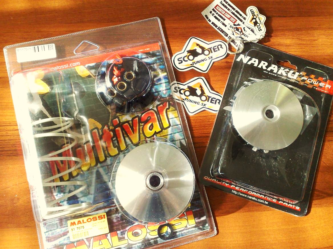

prišli črevá ..
klúčenky sa mi doma už zbierajú

A remen ?
odosrané pošvovým holubom
- modreOKO
- motorkár
- Príspevky: 2472
- Bydlisko: Banská Bystrica
Re: Yamaha Aerox R - modreOKO
dal som starý .. mám este dva, ale bude sa musiet menit aj ten časom
