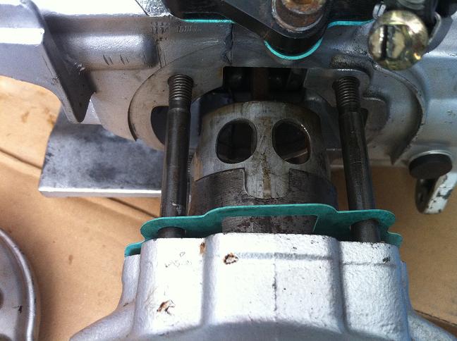

tak tak nigdais ma pravdu , pozeram aj ja na moje piesty doma a vsetky maju sipku dole a diery vtedy smeruju smerom HORE

Cize som to dal dobre logika mi to nedovolila dat opacne pretoze by to opacne nemalo vyznam

Este mi poradte kam ide to medenne tesnenie co som dal foto.

no aspoň si to trochu tech. benzínom mohol prebehnúť ten piest však vyzerá na :bad: (ale keď sa tebe ľúbi)

To je tesnenie pod hlavu pre AC valce, takže ty ho nepoužiješ, ale použiješ to gumové pre LC valec

ale bol tu aj expert čo dal 2 tesnenia na seba :) skús ho prekonať :D

Este som to neposkladal napevno najprv skusam ci to vsetko slape jak ma potom to este poriadne vylestim nech sa to ligoce 8) pretoze to dlho stalo

aj sroby na sani su hrzdave a vsade idem davat nove len najprv porebujem vediet co kde bolo potom to znova rozoberiem a poriadne poskladam tak ako to ma byt :Yahoo!:

Inak technicky navod mam ale co mi to pomoze ked su tam len objednavacie cilsa dielov? Ale to uz je jedno objednal som vsetky podlozky nove a podla toho to uz poskladam a dam aj hrubky ktora ide kam ak by to niekto potreboval tak ako ja
