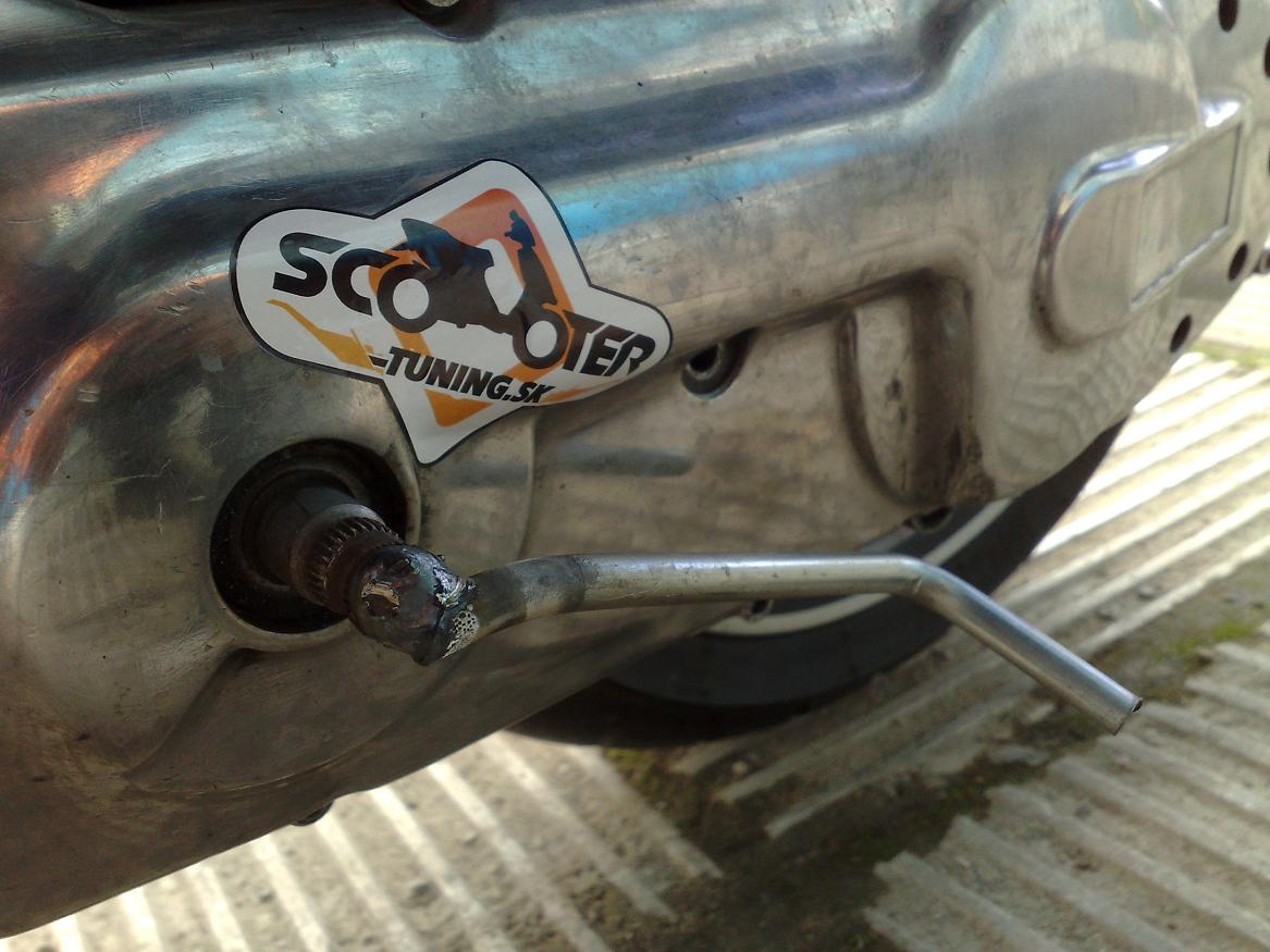

modreOKO ak myslis zuby na hriadeli na kt. sa nakopavacka nastrkava, ja som to kedysi na 350ke Jawe riesil tak, ze som flexou zarezal do toho zarezu na pake (cim som ju mal moznost potom viac stiahnut skrutkou). Mozno pisem uplne z cesty. Neviem ci som ta pochopil spravne a ci aj ty tu moznost mas..

Re: Yamaha Aerox R - modreOKO
tam býva problém, že sa po čase tie zuby už ohlodajú (hlavne ak je slabšie dotiahnutá matica, príp. je tam viac podložiek) a potom už to po tých zuboch preskakuje. Vtedy je najlepšie asi len kúpiť nový ten pastorok, či jak sa tomu nadáva.
jáj, sry.. jemu sa uvolnila nakopávačka, tak to potom nebude ten problém, ktorý som opisoval.
bamma hovori trosku zcesty ale princip rovnaky a snoopy , áno priamo na tom "hriadeli" su ozubene zuby, ktore trcia z dekla von a na ne sa nasadzuje samotna nakopavacka a mne sa stalo to, ze ked nasadis nakopavacku tak ju dotahujes srobou a ta sa mi povolila a dnes som kopol a nakopavacka zacala plavat .. pricom hriadel stal na mieste,, ,,, uplne zodralo zuby na hriadeli .ja zajtra hodim foto ak stihnem ,. no a potrebujem novy hriadel (taky ako je na obrazku) a novu nakopavacku (radsej) a cele to vymenit, .. nech hladam co hladam nenasiel som to v ziadnom eshope (hriadel na roxa)
A co tak tekuty kov a spravit to naveky?
Alebo skrz osku a nakopavacku prevrtat dieru ktorou to dokopy zaaretujes
Ked vymenis hriadel tak URCITE aj nakopavacku lebo o chvilu budes riesit ten isty problem. Moj nazor, mozno sa mylim..
Docasne riesenie to je..Wasi napísal:A co tak tekuty kov a spravit to naveky?
..tekuty kov som ani nahodou neriesil povedal by som ze to je "docastne riesenie",, tá śroba aj mna napadla, ale je to priliz uzke na to aby tam mohla byt nejaka schopna sroba naveky, . . , no istota je istota a aby to nebolo len "docastne riesenie"som uz bol na ceste za chalanom ktory mi to natvrdo privari ku kartru , celu nakopavacku po obvode, ale problem je v tom, ze mne sa celyyy ten mechanizmus uz vychyluje a bojim sa toho aby to nemal uz nahnute aj dekel v ktorom to cele drzi .. vravim, uvidim zajtra to zhodim a spravim fotky ak budem mat cas ,, dakujem
Kup na ebayi dekel aj s crevami a mas to..videl si ako sa to robi..uz pri Tvojom valci..

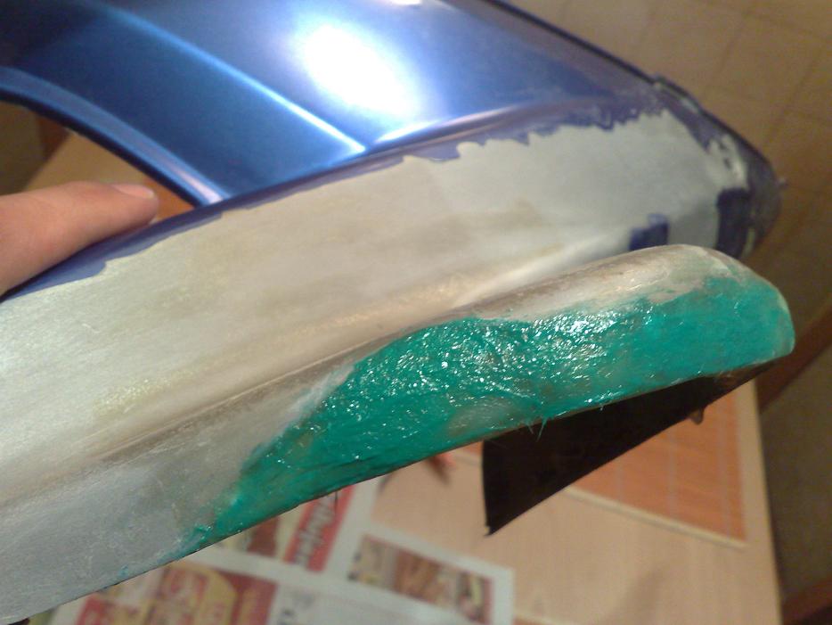

resoult ohladaom co sa tyka plastov je zatial taky ze som to vybrusil, natrel tmelom s vlaknom ako mi raplik poradil a dalej brusill, .. a brusit budem, momentalne jazdim uz asi mesiac bez toho plastu , nemam na to cas , no do zrazu to spravim .. treba to este brusit poprip. este jednu vrstvu toho tmelu .. + dat dole staru farbu , +nastriekat vrstvy novel , + lak ... az mi je zle ked si to predstavim

Osobne som s tym nerobil, ale v praci tekutym kovom riesia veci hadam kazdy den, a ked sme teraz rozoberali pri stahovacke tak len flexka
Mozno zalezi od vyrobcu, tu som komercnu znacku videl len na baterkach do hodiniek.
Neni o com objednavaj to nove z netu.. namontuj to a ked budes mat stare vonku, mozes rozmyslat nad tym, ako sa to da opravit, kym sa budes vozit..
presne tak, .. dakujem chalani , objednavam to urcite nove, aj ked som to tak spravil ze som nakopavacku vrazil dobreze nie az ku krytu varia a tak stiahol tym srobom ze sa clovek natrapi kym to da dole a drzi to ako svina no chcem to mat doma pre pripad ze to povoli , staci jedno nestastne kopnutie a dovi .. lehko to vymenim aj niekde na ceste, aj ked ta pruzina si myslim ze nebude taka easy a vymenenie toho hriadela nebude ako med lizat .. ved uvidime

Nakopavacku som rozoberal minuly rok na jednej chine. Tie moje segerky ti bude treba, co sme skladali valec.Potom je to na 10 min.
takže finito kapito nakopavačka to má zasebou .. ale aj tak mám už LEPŠIU !
Si to vyriesil..
funguje? Funguje!! Tak co..
