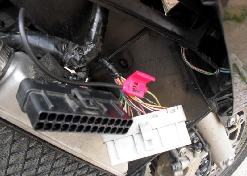

Prvá vec čo som svojej novej VFR a sebe doprial je ukazovateľ zaradeného stupňa Gipro X-type v bielej farbe.
Po prvých km som začal pociťovať potrebu vedieť čo tam mám zaradené, nakoľko ten motor ťahá stále a neviem tak určiť
aký kvalt tam mám zaradený. Zíde sa to aj v budúcnosti keď budem jazdiť zákrutoidné trasy a vtedy by nebolo moc žiadúce podradiť nejak výrazne, lebo pri sile tohoto motora by sa to mohlo vymknúť kontrole.
Samotná montáž nieje moc zložitá. Najskôr bolo treba určiť na ľavej strane ktorý konektor slúži ako náhon tachometru. To som robil systémom pokus omyl a to tak že som postupne rozpájal všetky konektory a zároveň otáčal zadným kolesom a keď tachometer prestal
ukazovať čísielka tak som mal ten správny. Následne sa do konektoru pripojil Gipro konektor a do neho pôvodný náhon tachometru.
To bola prvá ľahšia časť. Následne bolo treba nájsť v riadiacej jednotke vodič impulzov otáčok do tachometra. To už bol väčší oriešok, lebo tých vodičov tam bolo požehnane. V manuále sa písalo že je to zeleno žltý vodič, čo trochu okresalo počet možností, ale stále ich bolo dosť. Po asi 2 hodinách merania som jeden z nich označil za možného kandidáta a pripojil som k nemu ďalší vodič s Gipro senzora. Následná kontrola po otočení kľúčika mi dala za pravdu a ja som bol šťastný že som to našiel správne.
Následne bolo treba Gipro naprogramovať (ono sa vlastne programuje samo tak že sa učí rýchlosti a otáčky). Moja úloha len spočívala v postupnom radení rýchlostných stupňov a následnom zvyšovaní otáčok. Celé to netrvalo viac ako 2 minúty.
Posledná vec bola poschovávať všetky kábliky a upevniť ich sťahovačkami. Na VFR-ke je aj toto dosť problém, lebo je to tam všetko poriadne natesnené a akýkoľvek pohyb je komplikovaný.
Nasledovala nočná jazda na vyskúšanie funkčnosti. Všetko funguje ako má, je tam opozdenie asi 0,5 sekundy čo je v pohode.

Presne tak Vlady, oranžová (podľa výrobcu žlta) nieje dobre vidieť cez deň (upozorňuje na to na stránkach). Navyše ja som chcel mať určitý kontrast aby mi to udrelo do očí. Keby to bolo vo farbe podsvietenia tak by som to tam ťažšie hľadal.

Výrobca deklaruje že najlepšie viditeľná je červená, následne modrá, potom biela a zelená so žltou sú na tom najhoršie a nedoporučuje ich pokiaľ nebudú skryté pred priamymi slnečnými lúčmi.
Ja som sa bol dnes povoziť aby som to tak za denného svetla mohol zhodnotiť a výsledok je že je to vidieť úplne super. Uvidím ešte keď bude slnečno ale to si asi budem musieť počkať.

Je tam na začiatku aj história tohoto modelu, potom je tam kapitola kde sa popisuje bežná údržba a starostlivosť až po kapitolu, kde sa rozoberá všetko vrátane motora. Na záver sú nejaké tie elektrické schémy a na túto motorku ako som už spomínal je to ako malá elektráreň sú pekne komplikované.
Stiahol som si z netu aj dielenskú príručku kde sú ku všetkému uvedené uťahovacie momenty a postupy. Dohromady by to mohlo byť celkom zrozumiteľné aspoň si trošku vypilujem aj technickú angličtinu :)
Prílohy
(131.42 KiB) 161 stiahnutí
(176.01 KiB) 161 stiahnutí
(90.39 KiB) 161 stiahnutí
(106.67 KiB) 161 stiahnutí

#50 Príspevok od užívateľa VLADY » So Nov 24, 2012 8:02 pm
Panebože...tá schéma je strašná...veď to nemôže hentak vôbec fungovať.... :ROFL: :unknown:
