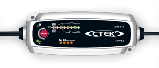

nabijačka
Keď mi asi po troch dňoch bez jazdy zahlásil GSM alarm zo SilverBlade že batéria má podpätie 11,9V, trochu ma to zaskočilo a na dobitie batérie YUASA YTX9-BS, 12V, 8Ah som použil v núdzi samozrejme nabíjačku z LIDLU v režime moto, kedy prúd je maximálne do 0,7A. V láske túto nabíjačku moc nemám, lebo nedokáže batérie nabiť na 100%, ale tak maximálne na 70% podľa merania kyseliny hustomerom ( biely pásik hustomera - z tohto dôvodu nepoužívam bez údržbové batérie).  Ale čo sa dá robiť, YUASA je bez údržbová AGM batéria a kontrola hustomerom nehrozí. Preto som bol do nútený investovať do kvalitnej automatickej nabíjačky Švédskej výroby CTEK MXS 5.0 v2, ktorá bola podľa testov a skúseností užívateľov, vyhlásená ako najlepšia pre olovené akumulátory 12V s kvapalným elektrolytom, bez údržbové MF, Ca/Ca, AGM a GEL.
Uvidím časom, zatiaľ som nemal možnosť otestovať ju pri nabíjaní starší údržbovej batérie, tak ak celý proces nabíjania zvládne do konečných 100% (zelený pásik hustomera), nebude investícia zbytočná a môžem odložiť starú spoľahlivú regulovateľnú trafo nabíjačku Made in CCCP do šuplíka.
http://www.nabijeckyctek.cz/inpage/ctek-mxs-5-0-12v/
https://www.youtube.com/watch?v=jaSb-HYqh6o
UPDATE 21.10.2015:
Pri vlastnom testovaní nabíjačky CTEK MXS 5.0 som zistil, že nabíjačka nevie správne rozpoznať vadu niektorého z článkov (až dva) a tým je vlastne AKB nepoužiteľná pre napätie 12V/44Ah. Na otestovanie som ju napojil na AKB 12V/44Ah s tým, že dva články sú zlé (ostatné články majú kapacitu na 100%) a jej napätie bez záťaže bolo 10,4V, čo bolo asi dosť vysoké napätie na to, aby sa nabíjačka rozhodla batériu dať do „poriadku“ (v návode sa píše, že minimálne napätie akumulátoru je 2V). Testy funkčnosti prebehli v pohode a začala nabíjací cyklus. Záver nabíjania bol taký, že stále bola batéria nabíjaná pod napätím 14,4V a prúdom 3A, kde u funkčnej batérie v tomto režimu dávala nabíjačka batérii udržiavací prúd v cyklickom režime do 100mA. Pri meraní údržbovej batérie po ukončení nabíjania ( AKB bolo pred nabíjaním takmer vybitá 1,15 kg/l) hustomerom, bola kyselina na ryske hustomeru v úrovni zeleného a bieleho označenia (1,25 kg/l). Nabíjačke z LIDL-u – „ULTIMATE SPEED“ sa tak isto vybitú AKB však podarilo nabiť len na úroveň červeno-bieleho rozhrania 1,2 kg/l, čo bolo málo a bol som nútený použiť ešte transformátorovou nabíjačku, aby kapacita AKB bola na tých 1,25 kg/l. V prípade AGM motobatérie YUASA YTX9-BS, 12V, 8Ah nabíjačka CTEK neukončí nabíjanie batérie pri dosiahnutí 14,7V prúdom 0,8A, ale postupne znižuje prúd až do 70mA a nasleduje udržiavací cyklus, kedy nabíjačka v určitých intervaloch dáva prúd do 70mA pri 13,7V. Batéria YUASA YTX9-BS zapojená v skútri po odpojení z nabíjačky mala aj po týždni bez jazdy na svorkách 12,7V a naštartovanie išlo hladko, čo pri nabíjaní nabíjačkou ULTIMATE SPEED, mala baterka 12,4V a „drobný“ problém so štartom, čo už som myslel, že ide do večných lovišť. Aj cez to, že bola nabíjačka CTEK drahá, nemôžem kúpu ľutovať, lebo sa mi zatiaľ odložila kúpa novej AGM motobatérie.
UPDATE 21.10.2015:
					Naposledy upravil/-a KRAES v St Okt 21, 2015 7:20 pm, upravené celkom 3 krát.

Re: nabijačka
Nemyslim si ze je dobry napad nabijat bezudrzovu bateriu na 100% moze sa stat ze ta baterka odide skor ako by bolo vhodne. Navyse udrziavacie nabijanie postacuje,skor je otazne pri akom napati ta lidlova nabijacka ukoncuje nabijanie

Re: nabijačka
"Dusan" - v tom je ten problém, nabíjačka z LIDLU ukončí nabíjanie pri dosiahnutí napätia 14,7V ( 0,7A pri moto režime a 3A pri auto režime), potom nabíjanie ukončí a prejde do zdržovacieho cyklického režimu a nezaujíma ju, či prúd mal pri nabíjaní klesajúcu tendenciu. CTEK MXS 5.0 by mal pokračovať v nabíjaní pri napätí 14,4V s klesajúcim prúdom. Musím si to pomerať,  aby som si bol istý.

Re: nabijačka
To sú také teoretické veci ...prax mi ukázala že aj tá LIDLOVA nabka nabíja baterku celkom dostatočne v režime konzervačného dobíjania, ale viem že boli dva typy, stará a nová .Ja mám tú staršiu verziu. Ten režim je označený ako snehová vločka. Mám na nej dorobený voltmeter a teda zistil som že pri konzervačnom dobíjaní stúpa napätie až na 14,8 V a potom prestane nabíjať a akonáhle klesne pod nejakých 12,7V tak zas začne , aj keď LEDka signalizuje nabíjanie ako ukončené, je ale počuť ako zapína  a vypína vnútri relé, ktoré tam je na (blbovzdornosť) a ochranu pred prepólovaním baterky  . Pri normálnom nabíjaní či už 0,8A alebo 3,5A  napätie stúpa do 14,4V potom vypne nabíjane a znova začne nabíjať  tak isto pri poklese na 13,7V ale vtedy to relé necvaká je stále zopnuté neviem prečo??? neriešil som to nebol dôvod  .A tiež neviem či sa to takto chová aj dlhodobo týždeň --dva - mesiac . Ale čo som to mal zapnuté celý deň tak to takto fungovalo.
Či nabije na 100% alebo nie mi je celkom šumafuk nakoľko lepšie mať baterku nabitú na 80% ako keby mala začať plynovať . A čisto teoreticky utesnené beterky sa ani na 100% nabiť nedajú lebo napäťové obmedzenie kvôli rozkladu vody nepustí . Ak je klasika dolievačka tam je to bez debaty-čo sa odparí to sa doleje v rámci údržby.
A vôbec VRL AGM baterky majú tak malé samovybíjanie, že ak som na jeseň odpojil v stave že je zo scootra nabitá, tak na jar za pol roka normálne naštartujem . Takže by som to zas tak nedramatizoval , Chyba je ak baterku zabudneme odpojiť scooter ju za mesiac-dva vyžere do nuly a tak ostane dalšie 3-4 mesiace. Potom jej nempomóže ani svätená voda a ani akákoľvek zázračná nabíjačka ani za 500Euri..
Takže mne osobne príde rozdiel ceny medzi Lidlovou a CTEK dosť brutálny na to aký je reálny rozdiel funkčnosti. Reálne v praxi ak treba dobíjať raz - dvakrát do roka je to neadekvátne dávať také prachy. Prínos k vyššej životnosti baterky je nula nič. Neverím že skrátka baterka ktorú budem dobíjať 40-50E nabkou vydrží 2x dlhšie ako baterka dobíjaná Lidlovkou za 15E.
