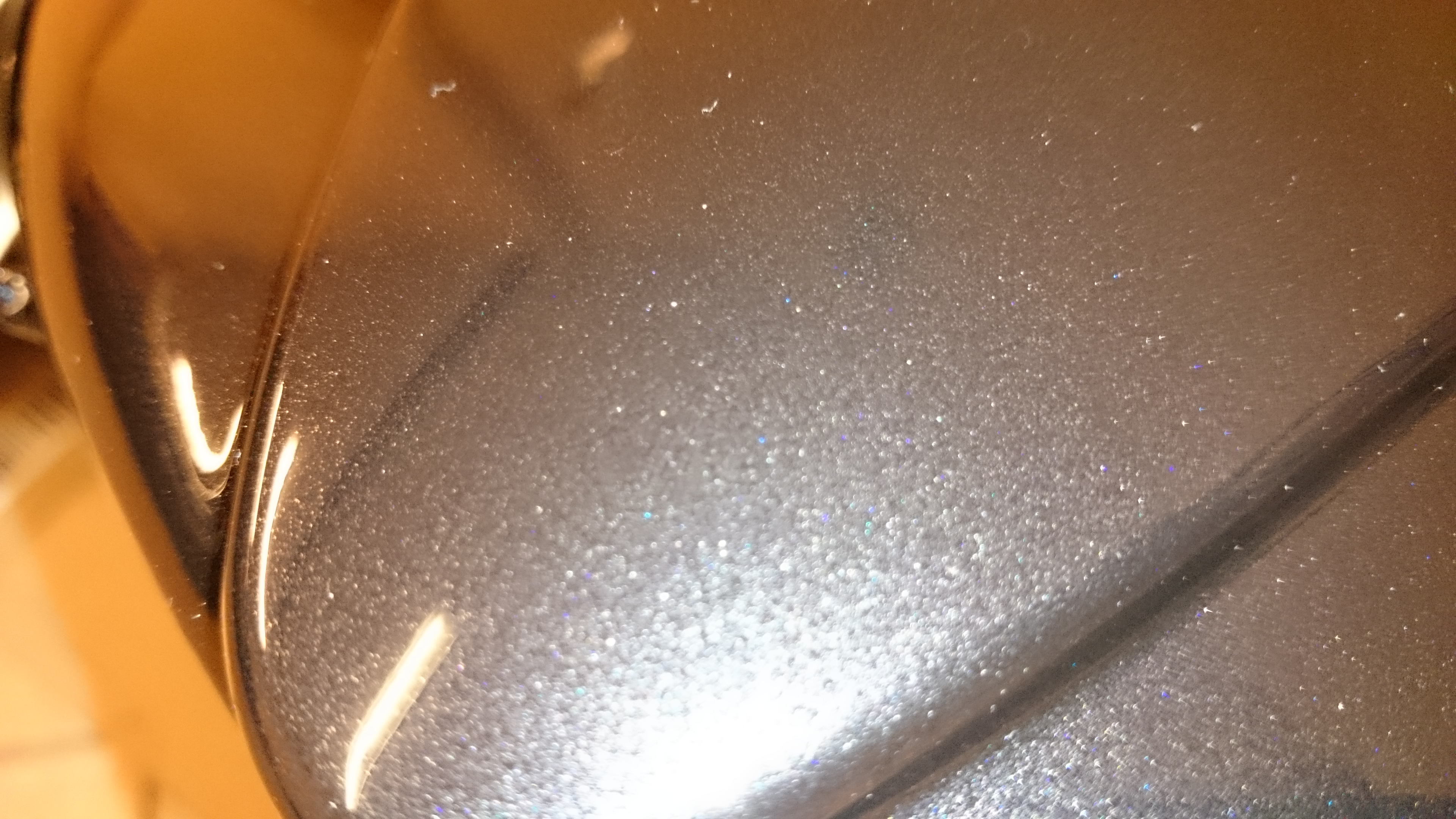

Tak plasty mam konecne doma od lakosa. A vyzeraju neskutocne, odviedol bezchybnu pracu do najmensieho detailu
