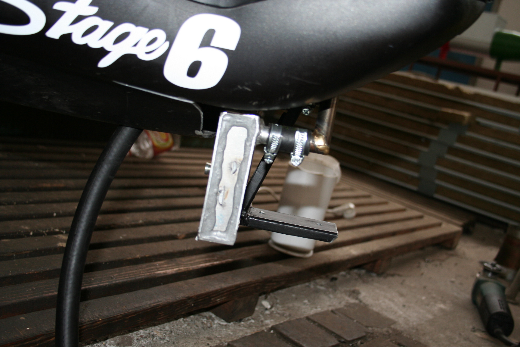

#64 Príspevok od užívateľa Jano » Pi Mar 28, 2014 10:04 pm
Dalej bolo dolezite vymysliet uchatenie oboch chladicov na spodok trupu a to paralelne za sebou a kolmo na smer jazdy.
Prílohy

Na rad prisla uprava osky predneho kolesa,nakolko som potreboval nejaky odstup kolesa od chladicov.Vyfrezoval som preto koncové petky a zasunul och do spodnej casti vidly.Dalej som si v autocade navrhol kotucovku priemeru 245 mm a prisposobil strpen.

#73 Príspevok od užívateľa Jano » St Apr 23, 2014 6:52 pm
Tak som nahodil fuk s6 PRO....trocha mierne dizajnovo upravil,stitok je z energetaku :D
Inak sa naozaj ku corse lepsie hodí nez proreplica.

Viem,ale tento som kupil za polovicnu cenu.
Ty mas tiez corsu vsak ? Inak paradny valec,doposial to najlepsie co som mal.
