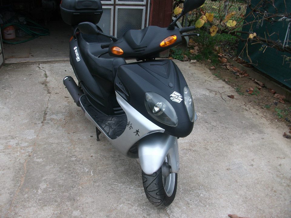

Ahojte som tu nový a v živote som nemal ani babetu,kupil som si skutra Yuki Hawk 125,mal som vela aut ale motorku nikdy,chcem vás poprosit o radu:odišla my baterka,mašinu nakopnem na brnk a funguje všetko až na blinkre tie len rapkaju a neblikaju,dobíjanie funguje perfektne,dal som tam novu baterku a všetko šlape normálne je to možné že na spotrebiče nestačí len alternátor a potrebuje počas jazdy aj baterku?Dakujem Rišo.

To nieje auto..tam nemáš napájané šecko za baterky. Takže svetlá idú len na alternátor a zapalovanie tak isto zvyšok ide na baterku ale tá je zas dobíjaná pomerna malým prúdom takže ak tam baterku nemáš tak to môže blbnúť nakolko baterka sa tam chová ako filtračný kondenzátor. Takže je to OK...Dokonca minule som ja na mojom scootri ktorý je elektricky riešený jak auto a že baterka a alternátor sú spoločné tak ak som pri chode motora odpojil baterku tak sa to hneď prejavilo blikaním svetiel a zapnutím kontorlky FI čo signalizuje poruchu. Takže Ty bez baterky môžeš jazdiť teoreticky ale nejdú smerovky brzdové svetlo a trúba. a neodporúčam to z dôvodu že možno pri dlhodobom takomto používaní sa to nemusí páčiť regulátoru nabíjania....nieje to na takýto dlhodobý bezbaterkový stav konštruované.
