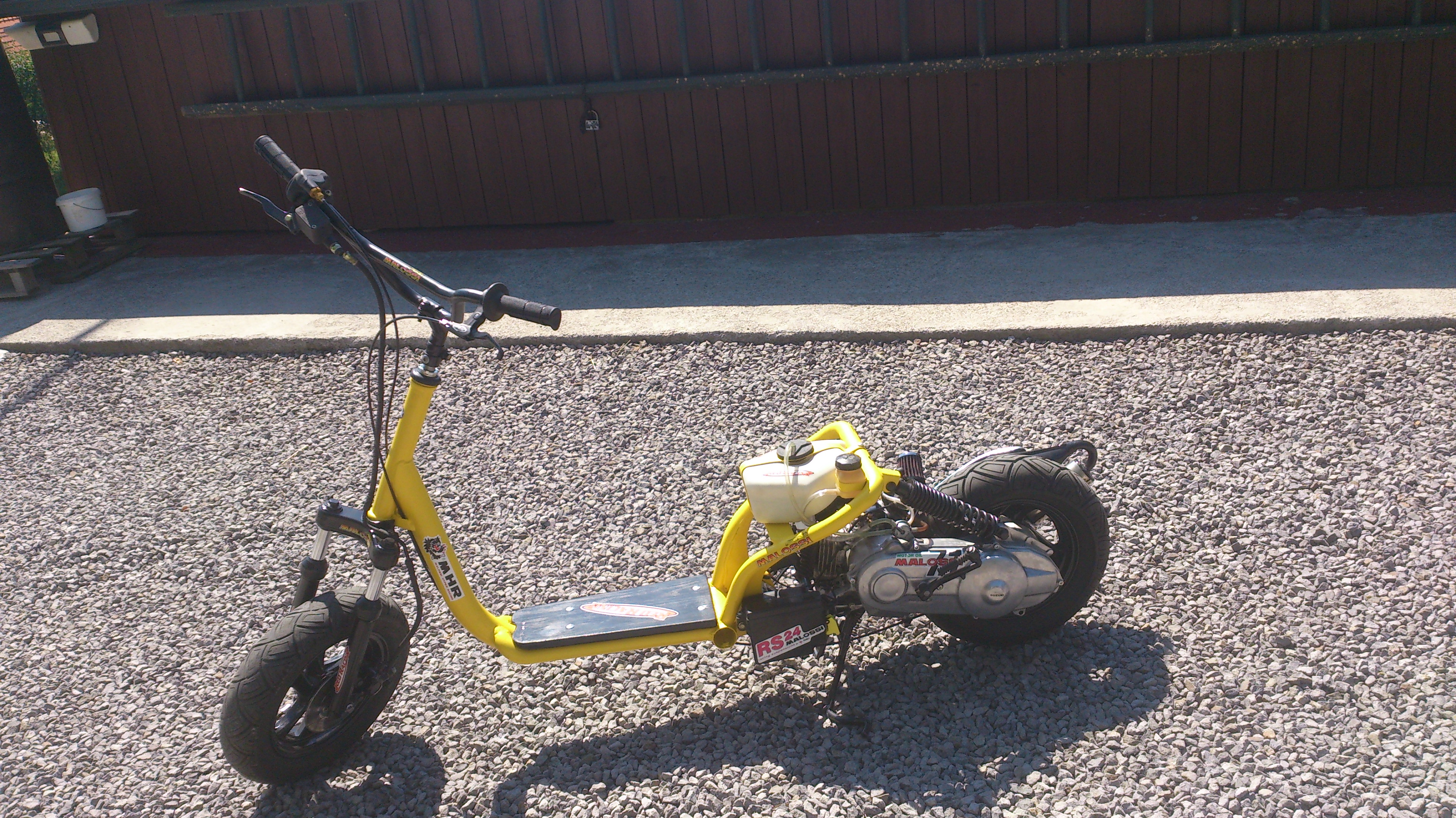

trocha som sa nudil tak sem pridávam svojho upraveného skútra suzuki address komplet prerobený na kolobežku :)
skutra som kupil za 10€ :shock: s novim valcom a piestom :%) a trocha som sa nudil
viac foto na http://pokec.azet.sk/d1boss/fotoalbumy/
motor je v podstate séria 50 vzduchom chladený
novy valec piest krúžky 50 airsal
variátor je sérioví
valčeky 6g malossi povodne 5,5g
spojka taktiež
kľuka je sériová
remeň je malossi
karburátor je séria mikuni asi 12 alebo 12,5
triska 72 pôvodne 55
vzduchový filter k&N
výfuk je komplet vykuchany z aprilie sr 50 ditech
zapaľovanie je komplet nove od red recingu
baterka RMS
komplet gufera a tesnenia RMS
ostatne upravy
nádrž 2l minibike
odpojené olejové čerpadlo
lanka na objednávku kvôli predlžovaniu rámu
pneu pireli uniko sl 38 predná je už takpovediac v háji
volant bmx
brzdová páčka predná aprilia sr 50
zadná avid
brzdové obloženie rms
rychlopal domino

veľmi zaujmava prestavba...sice mierne nezmyselna ale v tom je to genialne... a pekne prevedenie :)

pekna ale tych nalepiek je tam az moc :)

tak to uz je aka prestavba! :D :good: Keby on tusil, ze sa na stare kolena stane kolobezkou... :D

theruck: išli k farbe :)
THeBaNDiT: nemal moc navyber buď šrotovisko alebo toto nikto ho nechcel kúpiť a to pýtal zaňho kamarát iba 10€ aj s novým valcom a on sa ho potreboval zbavit

ja by som tam dorobil nejake babettacke sedadlo...alebo aspon bicyklove :)

sedlo bude niečo na štýl ruckus kedže každý ma stým otravuje ale najprv potrebujem podtlakovú pumpu a inú nadrž :)
a keď sa podari tak aj druhe zadne koleso

no dúfam že už to bude vyhovovať keď tam je sedlo :)

Pekne to vyzera
valec stage6 pro 70cc + leštené kanále
kluka hebo racing
spojka malossi fly
vario malossi multivar
valčeky 4,1
klapky stage6 VForce3
karb. dellorto 21mm

Ešte dopredu stupačky, nádrž trošku pretiahnuť k sedadlu, a máš chopper s variátorom 8) ... Ale aj tak je to parádne :good:

123DUSAN321 :to radšej nie

tak už je to hotové hádam sa bude páčiť a teraz už dať dokopy len aeroxa a budem mat hádam pokoj od tuningu :)

Ty vole a toto je co? :-D
