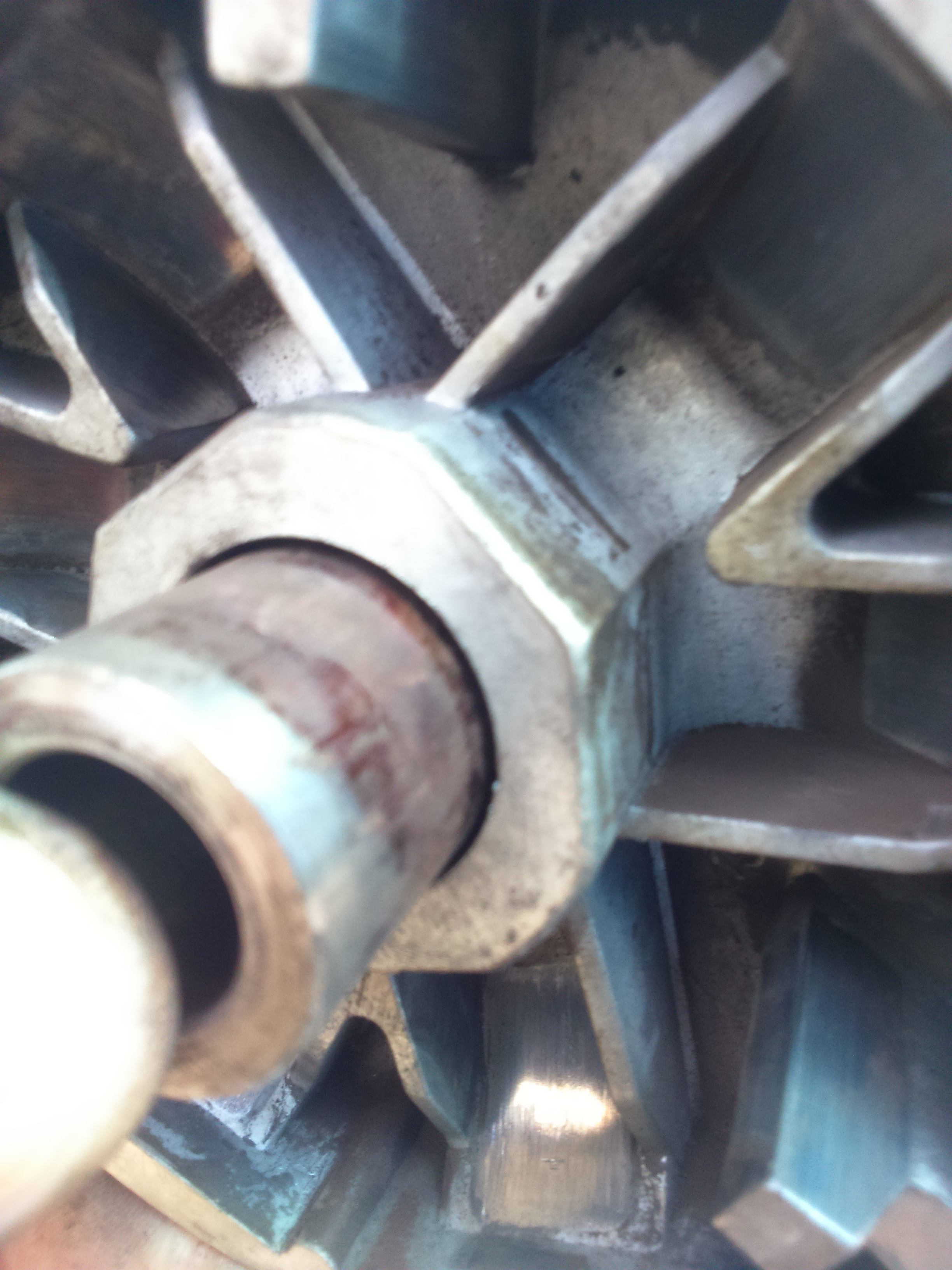

KEEWAY SilverBlade 125EFI - KRAES
Dnes som bol donútený neplánovane rozobrať variátor a zistiť príčinu klepania nie len pri nízkych otáčkach ale aj pri vyšších, presnejšie asi do 6500ot./min. „Valčeky“ Dr. Pulley sú aj po 4300km bez známok opotrebenia, ale problém je na pohyblivej polovici hnacej remenice, ktorá má veľkú vôľu voči objímke kľukového hriadeľa, čo zapríčiňuje klepanie. Teraz čo ďalej, objednať nový variátor J-Costa, Polini, či Malossi MULTIVAR 2000???? Zatiaľ podľa všetkého je u mňa na prvom mieste J-COSTA. Dosť som toho na fóroch naštudoval a vychádza mi ako najlepší bez ďalšieho ladení.

Re: KEEWAY SilverBlade 125EFI - KRAES
Ja by som to ak je možnosť nechal vyvložkovať ...ale zas len ak by to mal robiť niekto taký že kamarátska pomoc , prípadne max za nejakú flašku. Inak to asi nemá cenu ak je príčina mäkký matroš samotnej poloremenice, tak asi aj pracovná plocha remeňa na tom nebude 2x dobre...či? A ak kupovať nové tak asi by rozhodla cena...Mne sa tá COSTA nejak nepozdáva, lebo ťahá to len jednu stranu remeňa a to z dlhodobého hľadiska nemôže byť moc dobré riešenie....Ale zas môžem sa mýliť a remeňu je to možno jedno či sa opotrebováva z jednej strany viac ako z druhej alebo z oboch viacmenej rovnako.
"VLADY" - vďaka za tip, s tou jednou stranou v ťahu, na to som sa zameral, a zistil som, že aj môj variátor má drážky len na pevnej časti polo remenice. Druhá pohyblivá je bez drážok a je voľne pretočiteľná. Ani hriadeľ z motora nemá pre ňu drážku. Tak teoreticky je to jedno, ale J-Costa môže byť účinnejší, tak ako sa píše.
Ale predsa pohyblivá-vnútorná poloremenica vlastne variátor je predsa proti samovoľnému otáčaniu fixovaný cez vodítka na zadný protiplech o ktorý sa opierajú aj valčeky a ten je napevno voči výstupnej hriadeli motora nakolko aj ak nemá drážkovanie na ovore ktorým je nasadený na hriadel ale je dotlačený rozpernou trubkou na osadenie a teda prenáša krútiaci moment od hriadele tak isto takže sa prenáša krútiaci moment na obe strany remeňa. Leda že by bola matica slabo dotiahnutá a rozperná trubka navoľno ...ale to je potom chyba montáže a nie vlastnosť ako taká konštrukčne daná.
A na väčších objemoch motora býva aj zadný protiplech variátora na drážkach, a teda je to fixované ak by aj sila dotiahnutia celého komponentu cez rozpernú trubku-valček nestačila na spolahlivý prenos krútiaceho momentu.
"VLADY" - ďakujem za dokonalé vysvetlenie, osobne by som neveril, že by bol až tak zadný tanier fiksovaný rozpiernou trubkou, keď tam niesu drážky (je pravda, že na taniery som v mieste kontaktu s hriadelou žiadne stopy prešmyknutia nezbadal), ako som to videl na videu z väčších kubatúr. V prípade J-Costa je zadný tanier tiež fiksovaný, a "štuple" môžu prenášať pohyb hriedele na pohyblivú poloremenicu. No neviem, "trochu" by ma vytočilo keby som vyhodil toľko €, a žiadny lepší efekt by som nezbadal aj cez to, že tý, čo ho majú sú spokojný.
Každá líška svoj chvost chváli...sa hovorí. Vieš ako to je ak niekto vyblve čo ja viem koľko presne ??? 150-200E za Costu, málokto si prizná že to bolo neadekvátne. Netvrdím že to tak je aj v praxi ,ale ja som videl fotky tej prvej série, kde bol problém s vydieraním stredu ja bola styčná plocha medzi poloremenicami, pomerne brutálne zodraté tie výsuvné valčeky ktoré boli zodraté práve z dôvodu že to nemá vodítka a je to voči sebe nefixované, a potom že praskali tie plechové operné taniere voči ktorým sa tie valčeky z vnútornej poloremenice vysúvajú a to ma presvedčilo že teda na tú cenu to je nejaké nedoriešené. Ale zas možno na menšom objeme motora a výkone to nemá také devastačné prejavy. Tie fotky boli tuším z T-maxa a to je zas už dosť vysoký výkon aj krútiaci moment na to že to je furt len cez remeň hnané .
Takže neodradzujem Ťa , a treba vyskúšať na vlastnej koži jak sa hovorí. Maximálne to následne dáš do pôvodného setupu, lebo origo vario zas asi nestojí majetok.Vlastne kúpiš len tanier varia .
"VLADY" - ešte si to rozmyslím, na nete skúsim vyhľadať čo sa dá, však bude na to celý víkend, no a v pondelok sa rozhodnem
Tak neviem lebo origo variator TGB ma v tej casti samomazace puzdro, a co som kupoval tuningovy cinsky variator tak ten mal tiez puzdro
Ja sa teda priznám že dlho som nemal otvorený dekel, ale viem že ja v mojom mám žlté púzdra zrejme bronzové a plus k tomu uzavreté guferom takže mazivo ostáva dnu a bordel zas vonku. Takže ak sa to vyločkalo že tam púzdra neboli je to konštrukčná nedokonalosť zrejme z dôvodu optimalizácie nákladov výroby, skrátka bohapusté šetrenie až na úkor životnosti.
Tak som došiel k záveru, že bude lepšie nahodiť variátor podobnej konštrukcie ako bol originál, so zameraním na mazanie a ochranu pred prachom pohyblivej časti polo remenice, preto som objednal variátor - kompletnú sadu POLINI MAXI HI-SPEED, v prevedení so šiestimi valčekmi. Dúfam že neoľutujem, cenou sa kit približoval ku variátoru J-Costa.
A budú tam pasovať Pulley valčeky? alebo tam dáš tie pribalené?
"VLADY" - zatiaľ valčeky budú čo sú pribalené, Dr.Pulley-ky čo mám nepasujú, a či sa budú môcť zohnať aj do tohto, uvidím časom.
Nový variátor Polini Maxi Hi-Speed 6ROL je nahodený, len som ho nestihol vyskúšať v prevádzke a hlavne v kopcoch, ako sa bude správať hore Soroškou. Výrobca myslel na všetko, pribalil grafitovou vazelínu pre vyplnenie mazacieho miesta s drážkou a kryté proti prachu prachovkami z obidvoch strán. Tiež som si mohol vybrať aké valčeky použijem, jedna súprava je s gramážou 9 ( cca 54gr. ) a druhá s 13,2gr ( cca 79gr. ). Ako prvé som založil 9gr, ale už len pre rozjazd bolo potrebných až 7000ot./min.!!! Pri 13,2gr je rozjazd ako pri starom variátore bez valčekov Dr. Pulley a tie mali 11,5gr ( cca 69gr. ) . Výrobca sám doporučuje ladenie variátora v pomere 3 ku 3 z priložených súprav valčekov – cca 66,6gr. Možno zajtra vyjde počasie a „vybehnem“ na Sorošku a na zmrzlinu a minerálku do Tornale.
