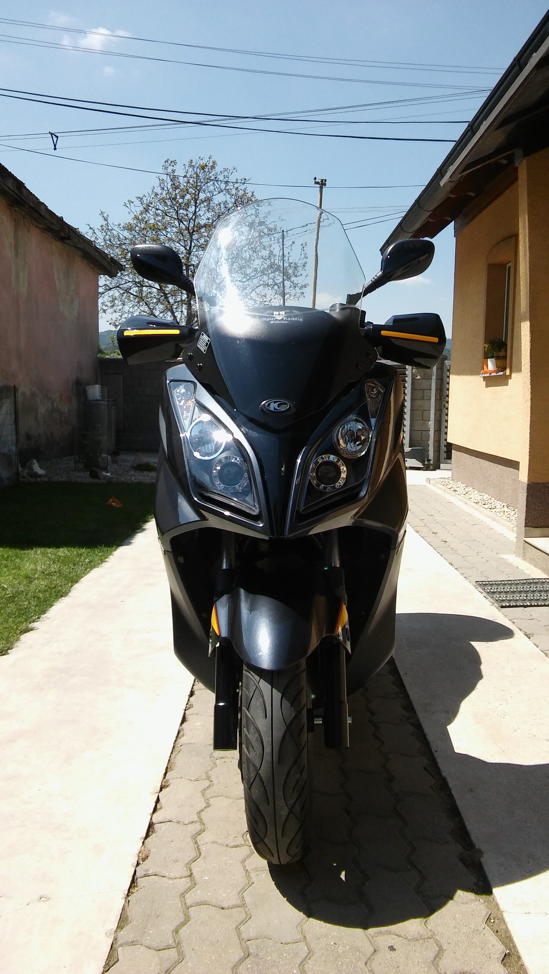

V rámci nedeľného motopôstu :Search: som som sa povenoval Face-UPgrade Blúdžins dostal k výročiu :violin: facelifting v podobe deflektortov na riadidlá a z reflexných pásiek ktoré mi podarovali priatelia Driversk a Antonio :friends: som spoločne s manželkou :angel: vytvoril :: bespečnostné doplnky ::

pani manželka špičkovo pásiky vystrihla,prilbu dolu :clap:
