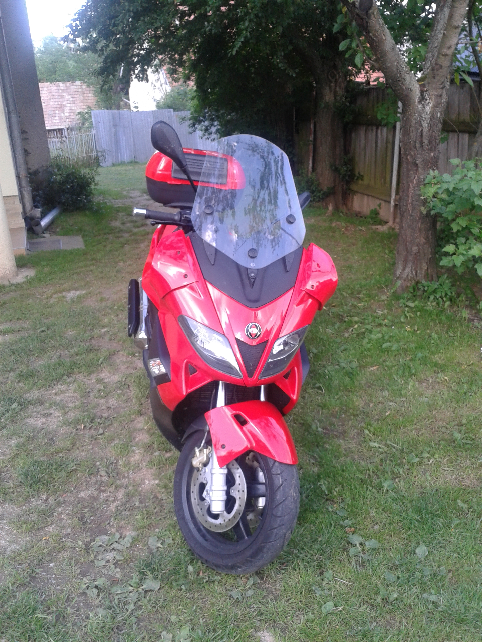

Caute vsetci,
aerox sa sice pominul , no uz asi 2 tyzdne som majitelom tohto pekneho skutriku
Je to r.v. 2008, po prvom majitelovi, podla mna podstive kilometre, vsetko zdokumentovane, najazdenych nieco malo po 11 000 km. Mal som zatial tu cest najazdit sice iba nieco okolo 500km, no som najstastnejsi na svete, ze som isiel na vyssiu kubaturu
