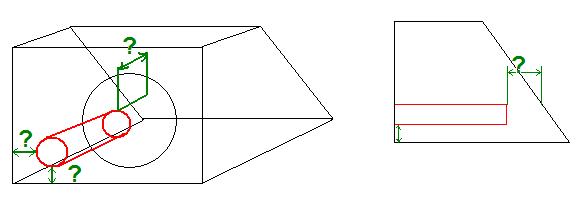

Re: ..::: A U D I O :::..
pls kolko min. mm musi byt bassreflex od zadnej steny?a od ostatnych
neviete? pls
