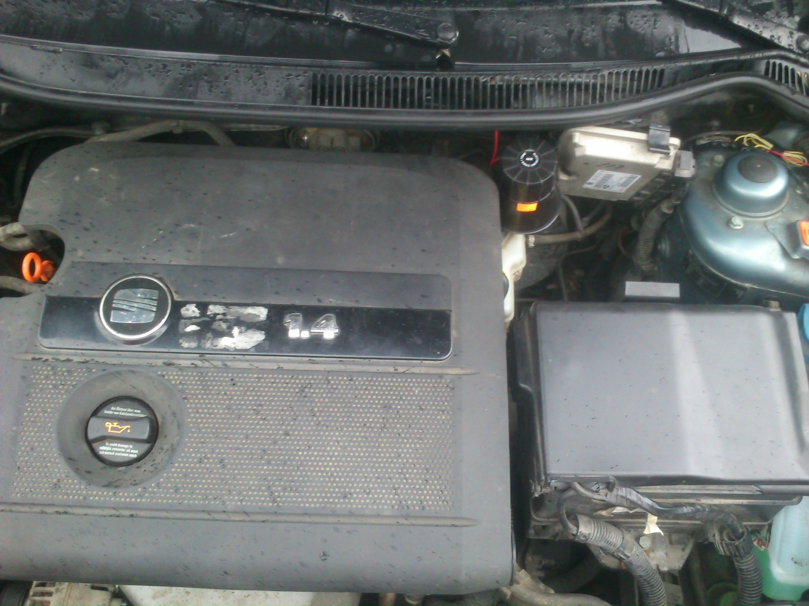

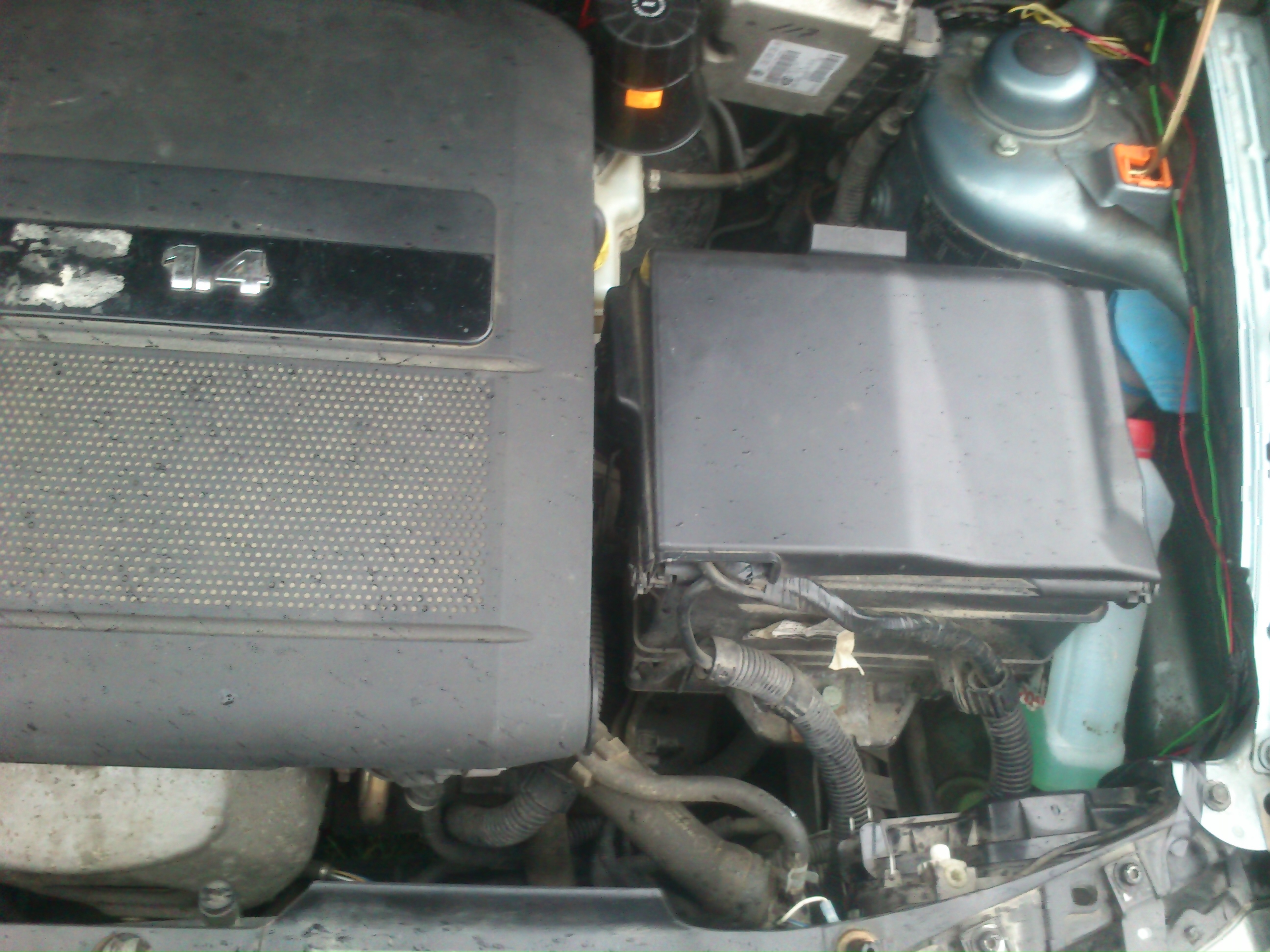

Re: Čo práve teraz robíte a prečo!?
casto byva kusok od baterky, proste niekde v rohu. Keby som videl, ako to vyzera pod kapotou, tak ti poviem
Ak vies, daj kvalitnu foto
- Damo555
- motorkár
- Príspevky: 3827
Tak cvakol som niečo narýchlo lebo vonku prší a v garáži je tma...

TomasARN
- moderátor
- Príspevky: 6105
- Dátum registrácie: Ne Júl 29, 2007 11:35 am
- Skúter: Kawasaki ER-6n, 2009
- Bydlisko: Bratislava, S 48.196.08° V 17.028.10°
- Kontaktovať užívateľa:
Na druhej strane nic nie je ? Ten cierny plast, kde je zmes do ostrekovacov, tak tam je baterka a tie poistky co si meral, ze ? Cize asi to tam nikde nenapojis
- Damo555
- motorkár
- Príspevky: 3827
No jo tam sú nejaké 5 poistky a sú priamo napojené na + baterky...
Tak nič zajtra musím nejako pošpekulovať ako dostanem kábel do interiéru...

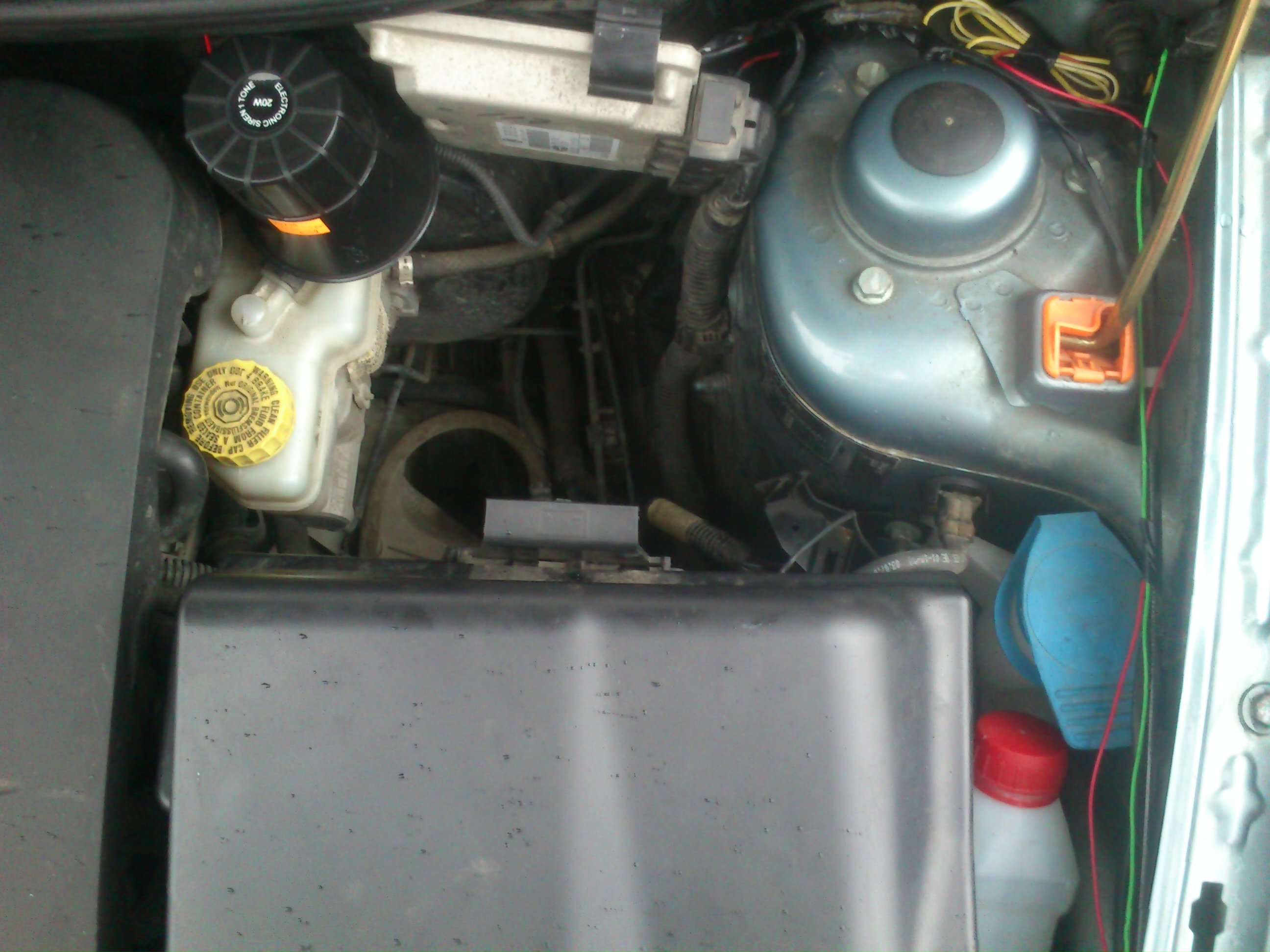

Takže k tomu dennému svieteniu : Dnes sa mi podarilo pretiahnuť kábel do interiéru okolo lanka na otváranie kapoty takže už je všetko zapojene
Inak takto som to musel rozobrať aby som ten kábel pretiahol do interiéru
