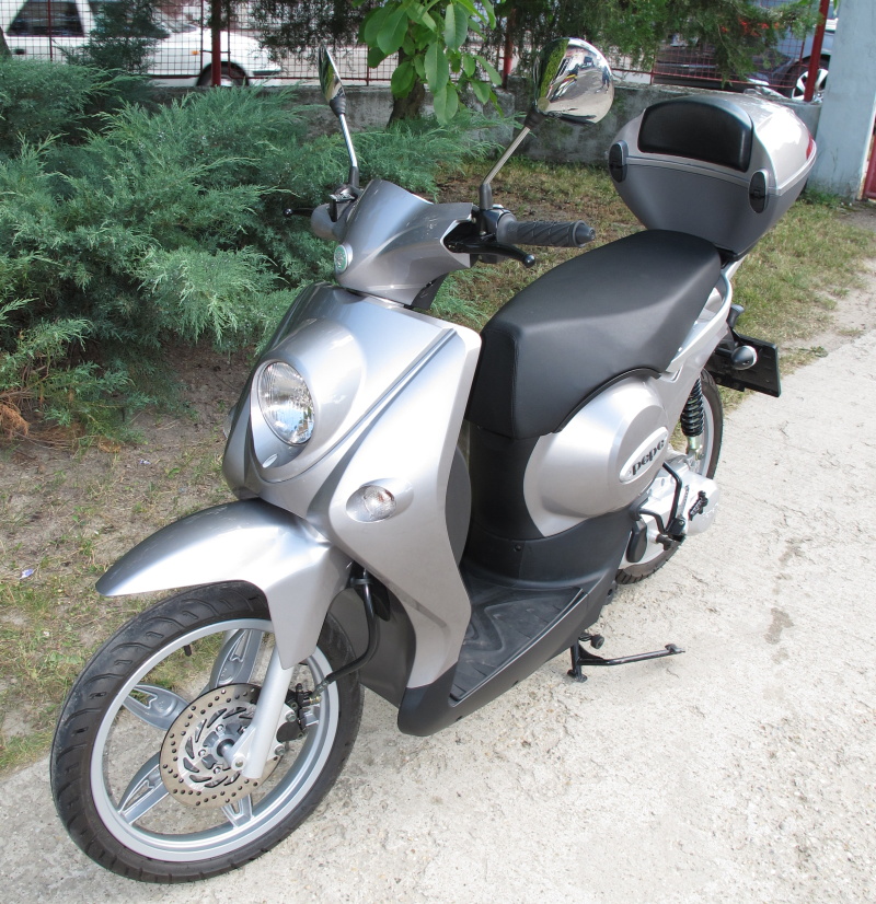

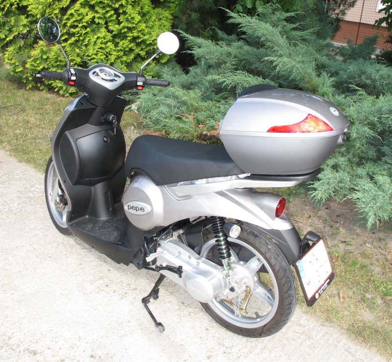

Takže po dlhšom čase mam zase trochu voľna aj pre seba, na vozenie pripadol tentokrát scootrik Benelli New Pepe, dizajn sa mi nezdal najprv až taký svetový, ale po čase som sa do neho dosť zapozeral a po 700km už aj zaľúbil :-), takže sa s vami podelím o moje skúsenosti s týmto vozítkom.
Prvé čo som si po prvých pár metroch všimol je sedadlo, je po celej dĺžke rovné, takže kam si sadnete tam je vaše miesto, tak keď idem sám sedím cca v strede sedadla a užívam si (zo spolujazdkinou tiež ;-) ), už som absolvoval aj trasu Komárno-BA-Komárno plus dáke to vozenie po BA a vybavovačky, a čo sa týka pohodlia si už ani nepamätám kedy som sedel na pohodlnejšej 50-ke, jediná vec čo mi vadila je, že miesto palivomera je len kontrolka rezervy, prvýX mi zasvietila a po 30km som natankoval plnú nádrž, druhýX som si ju všimol jak už svieti a nevedel som kedy sa rozsvietila, takže som potlačil 4km na pumpu :-D ale stále neviem, aký je dojazd na rezervu :-)

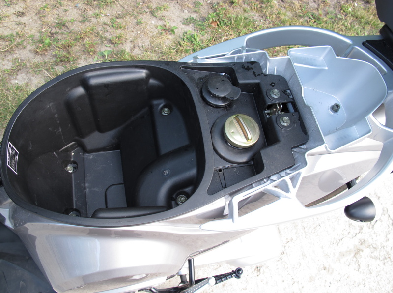

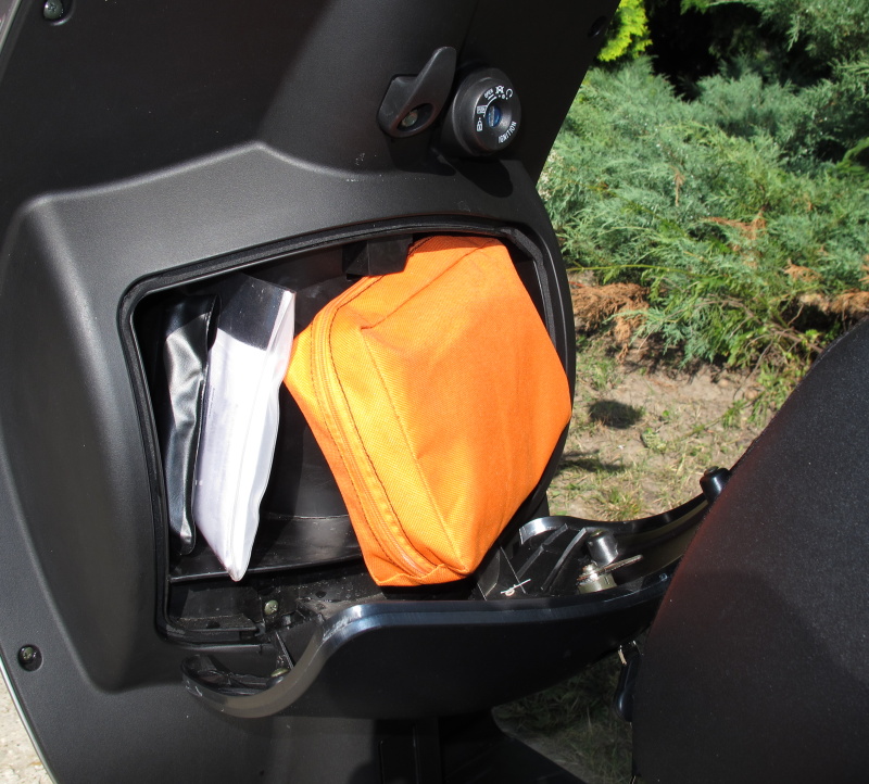

Čo sa týka odkladacích priestorov tak pred nohami je schránka ktorej som zveril lekárničku, poistku a pohotovostnú sadu naradia, proste veci čo každých 5min potrebujem. Do kufríka sa vojde Jetka+2x 0,5l fľaše a osuška+plavky, pod sedadlo mikina, rukavice, ladviňák, a do zadnej menšej časti (v zadnom nosiči pod sedadlom) peňaženka+2telefony a kľúče. Viac si myslím, že zatiaľ ani nepotrebujem takže kufrík väčší zatiaľ nebude.
Motor má zatiaľ 700km, ale tak zatiaľ podľa MotionX-GPS maximalka 74,2 tak sa na to asi ešte kuknem ;-)
PS: a inak tie 16ky kolesá sú do BA úplne šupové

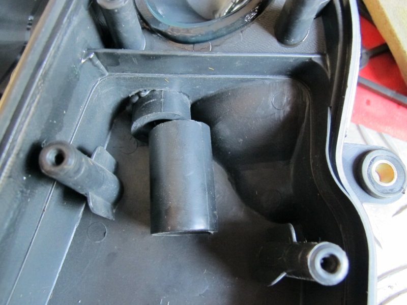

dnes som mal málo času, ale pohral som sa trošku zo skútrom, červený graf je odblokovaná séria, modrý graf je po obriezke kolienka v airboxe (viď foto) a zelený graf je po montáži Malossi MHR klapiek s 8mm podložkou.
ako vidno bude už do sériového skútra treba silnejšiu kontrastnú pružinu, s týmto sa budem hrať v stredu, a aj vario potom bude skúšať druhé, takže v stredu večer...
ešte k tým MHR klapkám, výkon je teraz malý a tak ten nárast nieje extrémny, ale budem aj pri vyšších výkonoch merať s klapkami a bez nech vidno ten rozdiel

tuto cast kolienka treba jednoducho odrezat :-)
