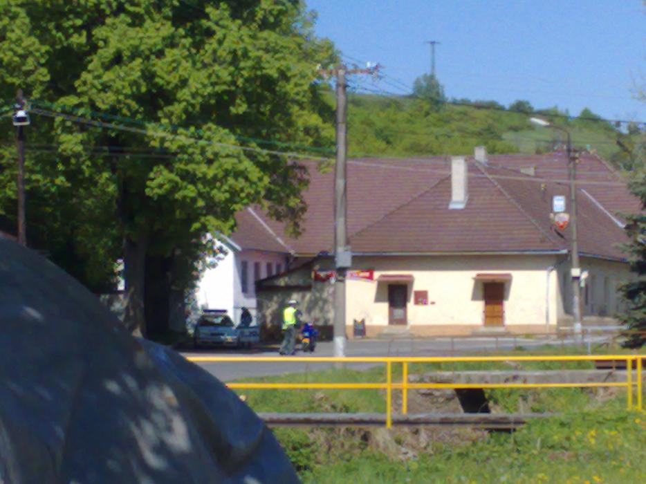

par slov k dneskajsku...
krasny vyjazd, tuto trasu by som si kludne dal aj na spolocnom vyjazde na celoslovenskom stretnuti , nadherna cesta, ziadne auta, krasna krajina .. to okolie BS je naozaj prekrasne ..
zacalo sa to policajtmi , radar, cervena stopka .. dost neprijemne , musim podakovat Alchemistovi /Marianovi/ ze ... ze jednoducho bol tam kde bol /predomnou/ a .. a ho zastavili no
.. no musim priznat ze som chcel aj ja zastavit, no moja nefungujuca prava smerovka a takmer ziadny dezen na zadnej gume a moja ešte stále nezaložena značka ... mi dodali odvahy , supol som kusok plynu a siel som dalej ..
/sorry/

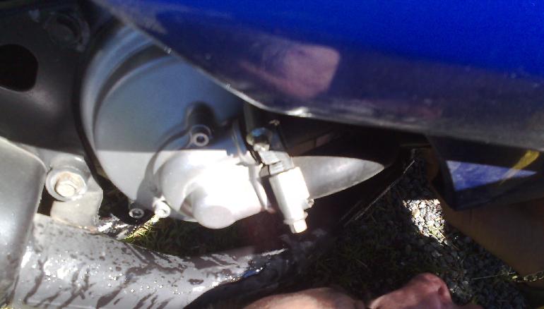

kukoncu stojime pred domom, pozeram na roxa /nie môjho/ vyfuk mas mokry , hned sa mi to nezdalo, no a ked som uvidel paru spod scootra /nič hrozne/ hned som vedel ktora bije ... a už som bol vo svojom
/prva pomoc alla modroočko
/ , najskôr prve co ma napadlo ze VP , gufero...atd , potom nakoniec hadička z OLEJOVEJ NADOBKY, normalne hadicka z olejmastra odpadnuta, olej cicerkom stale tiekol von, preč, .. hned vravim daj ho nabok nech to netecie, zobrali sme kusok do nadoby .. nastokol som hadicku naspatek, hned tam bol odbity aj kontakt z toho "čidla alla termostatu" na hlave, to sme dali .. /samozrejme kontrolka hned vysvietena
atd ...
no nakoniec vsetko vpohode
.. no nebyt môjho orlieho zraku .. nevim neviem ako daleko by roxik zasiel bez oleja .. daj to dokopy

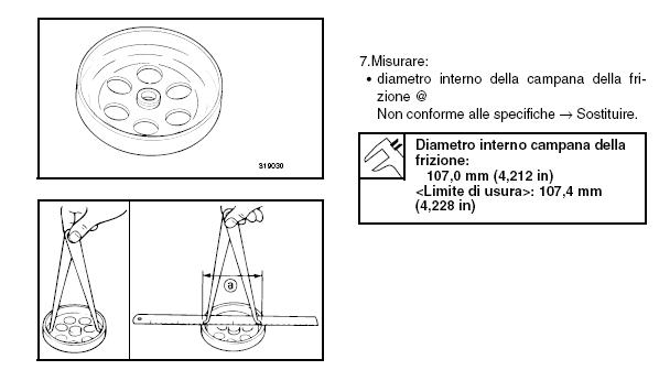

manual ?
chlapci pouzivate niekto manual ?
.. cosi, take veci sa tu nenosia , vravim, nafot celu hlavu valca tak jak je , zo vsetkych stran , zhod airbox atd a ztych foto ti uz my poradime oznacime na foto KDE JE TA sroba
oks ?

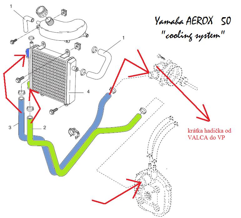

Chcel si odomna aby som ti zistil ako su zalozene hadice na roxe , ta prikladam ti aj scrnshot z toho manualu ako to je a ako to ma byt.
Proste podlamna , môj osobny nazor na celu tuto problematiku je taký, že netreba robit z komara somara. Scooter jazdi a doteraz aj jazdil. Keby si mal prehodene hadičky a teda by voda VôBEC nešla do chladica a len sa vpodstate krutila okolo valca, zadrel by si behom 10tich kilometrov. Poznam to a stalo sa mi to ked som poslal môj valec prvý krat na vybrus a po poskladani a zalozeni vsetkych hadic som to nastartoval a teplota sla behom minuty od 15° az niekde k 65° co je uplne nerealne . Hned som vedel kde bola chyba, prehodil som to spravne a do 5 minut som opäť startoval a teplota z 65 zacala najskôr klesat niekde na 20° a potom stupat na optimum, a vyriesene. Cize ty keby jazdis s opacne zalozenymi hadicami , vela toho nenajazdis a chladic by nebol horuci.
JEDNOZNAČNE ak chceš vyhnat toho chrobaka z hlavy ODPORUCAM ti kupit THERMOMETER /teplomer/ ktorý ked nainstalujes do scootra ti bude presne ukazovat aku mas AKTUALNU teplotu...a vravim aktualnu , pretoze to nie je len o tom, nastoknut tam teplomer + cidlo a zistit aku ma valec teplotu ked SVIETI kontrolka TEMP, je to skôr o tom, že ked ti napriklad vypadne hadicka z OLEJOMASTRA a pôjdes nejaky ten cas bez oleja, ALEBO ti niekde napolceste na vyjazde vypoveda sluzbu VODNA PUMPA a praskne ti vnej gufero, alebo COKOLVEK ine sa môze stat , tak ty budes mat pred ocami svoj THERMOMETER /teplomer/ a budes vidiet ze teplota stupa ... a stupa ... a stupa ... a stupa a budes HNED vediet kolka bije a treba zastat , inak bude zle nedobre a budes davat valce na vybrusy ako Vlado z Banskej Bystrice.
A to mi VER ze teraz viem o com hovorim. Ten teplomer mi uz neraz zachranil prdel kedy som odstavoval na krjnici teplota cez 100° a bolo mi jedno ci ide kamion ci bicykel okolo mna , jednoducho ja uz dalsi vybrus a dalsie lowe do toho pchat nechcem
chapeme sa ? Takze dalsi tvoj prispevok tu chcem vidiet ze sisi práve objednal teplomer a tesis sa ze zistis svoju aktualnu teplotu
good luck
peace

celkom zaujimave veci sa clovek nauci o svojej mašine pri tom manualiku
- Prílohy
- 107
- (28.59 KiB) 143 stiahnutí

dakujem ti Vladino za pekne napisanu radu, ale ako s toho obrazka pozeram tak od VP do Valca by mala ist horna hadica ale mne ide od VP do valca prave naopak spodna hadicka tak mi je to vsetko divne fakt

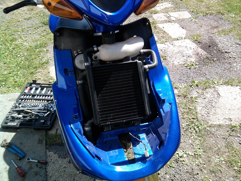

zdar ludia tak dnes som sa chytil do precistenia chladica (nakoniec bol cisty) a plne priechodny, a skusil som potom zahriat motor na maximum 3km stupania a potom som rychlo odkrutil cidlo teploty a ta voda co mi vytiekla som zachytil do pohara a do neho som dal digitalny teplomer a teplomer ukazal 48,5 stupňa, takze podla mna je na chybe iba to cidlo a chladiaca sustava funguje bez problemov, ale na 100% budem isty ked mi pride teplomer stage 6 mini, a este som si Ezka paskou pripevnil hadicku na olejmastra co mi pred nedavnom odpadla z nicoho nic, vsak Vladko

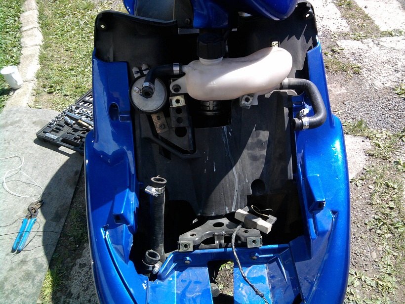

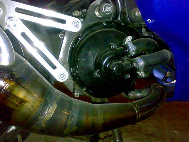

vsak a naco? som aj vladovi volal a tiez mu ide spodna hadicka do valca tak ako aj mne,
- Damo555
- motorkár
- Príspevky: 3825
- Kontaktovať užívateľa:
Re: Yamaha Aerox 50 - Alchemist
takto to ma biť keď ich maš tak tak je to OK
A takto to je zle
A takto to je zle

tak to mam potom zle zapojene dpc, mne ide spodna do valca ale vladovy ide vraj tiez spodna do valca, tak potom ja uz newiem
- Damo555
- motorkár
- Príspevky: 3825
Veď nad nim je to napisane
Yamaha Majesty S 125 - road
Yamasaki YM 150 T - offroad
- modreOKO
- motorkár
- Príspevky: 2472
- Bydlisko: Banská Bystrica
chlapci co riesite...damo to dobre napisal ,,,,tu je moja foto,,,horna kratka = valec , dolna dllllha = chladic
