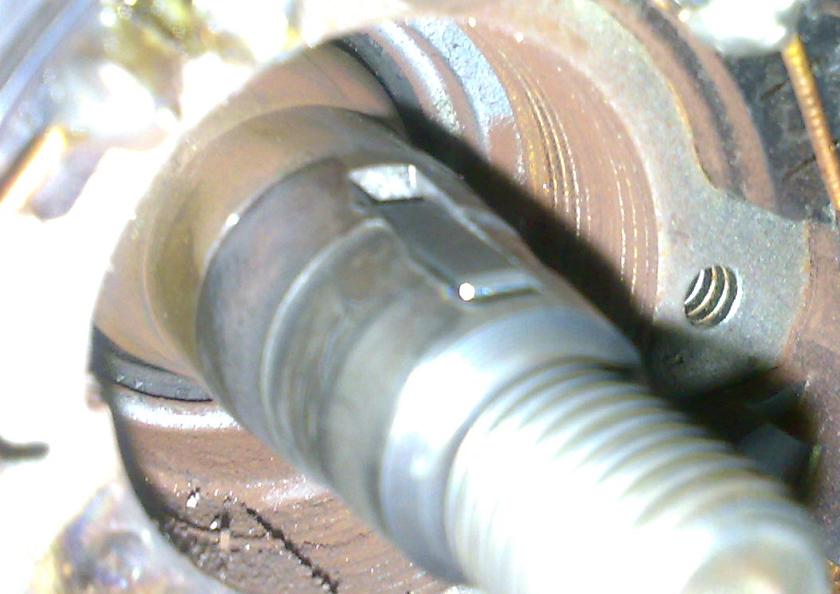

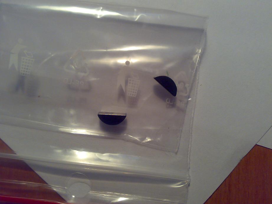

Tak sa mi zda ze bol ten polmesiacik malo nabity dnu ...este ze tak to dopadlo ako dopadlo 8) ja na new kluku som rozmyslal tiez ci ho nabijat viac alebo nechat tak ako si mal ty...ale trosku viac som ho nabil ...dufam ze neodleti ako tvoj lebo by ma asi hodilo o zem :cry:

ajjajjjj nepekní pohľad :( ale s chýb sa učí najlepšie a dakujeme že si to sem hodil aj pre nás ostatných bude vedieť čomu sa vyvarovať držím palce pri 2 pokuse :good:

ruplo to preto ze nebol poriadne dotiahnuty rotor...kedze sa nenalepil na kuzel strihlo to pero...a zvysok bola uz len sikovnost :)

ano chalani mate uplnu pravdu.. problem bol v nedostatočne dotiahnutom rotore , tá stredova šrouba ktorá sa prikrúca na samotnú kluku po tom, ako sa na zapalko dáva magnet bola nedostatočne utiahnutá.. priznám sa že som to podcenil, nemal som vtedy po ruke nástrčkový kľúč tej danej veľkosti a tak som len použil malé kombinačky a dotiahol ako to šlo, no bohuzial nedostatocne .. a tak sa sroba po nejakom tom jazdeni uvolnila a magnet "skĺzol"
..a presne po tom, ako som počul divne zvuky z motora, robil to rozbitý polmesiaćik,, a akonáhle som vypol motor uz sa nemal ako toči´t magnet a tym padom neslo zapalko a tym padom .. ved viete, no a problem je na svete ..
akurát idem zo školy stavil som sa unás tu v "BB-TECHNIKU" ..spojovací materiál ako mi Alči poradil a nebol problém zohnať POLMESIAČIK ktorý už mám doma (dokonca dva) ale dikes fifais ;) .. takze tento problem je vpodstate vyrieseny .. a nebyt mojej "ŠIKOVNOSTI" a keby som nezlomil piestny krúžok už môžem skladať ale ..
tak a teraz ešte riešim piestne krúžky na Malossy sport 70cc a uz to dúfam že pôjde
..a Mizu , áno úplne súhlasím stebou, je to ponaučenie pre všetkých aby sa naučili na chybách iných , robím to pre všetkých a všetci to robia pre všetkých o tom je to :) dakujem

..no takze som sa zase raz okaslal .. polmesiacik je asi o cislo mensi, takze je mi na dve veci .. :(

si kupoval origos v yamahe?...

Nie, nekupoval. Ved pisal ze v neakej predajni spojovacieho materiálu.

tak tak ..
..a neviem ci maju aj väčšie, tuším .. ale trebalo by mi

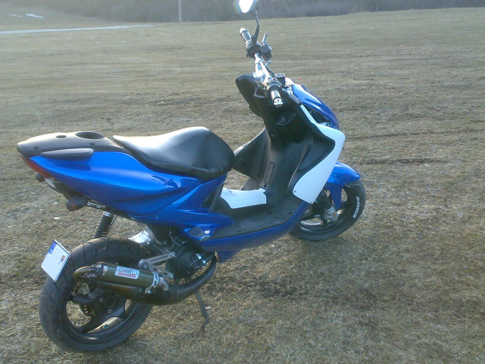

len tak medzi recou...mohol by si to niekedy tak pekne cele odfotit nech si mam co dat na tapetu :wink:

..jasne, ale co myslis pod pojmom "by si to niekedy " to "TO" akoze roxa ? ..

..no takze im akurat z mesta, presiel som celu Bystricu od zaciatku az po samotny koniec a polmesiačika nikde (toho väčšieho)
no ako idem už domov, cely sklamany, že čo idem robiť, zastavil som sa ešte u "AGI" náradie a tam som sa popytal, chlap ma vyviedol zadným vchodom a kázal mi jednu riadne zašitú garáž kde si klepkal kladivkom jeden starček po nejakom železe,, že knuemu sa môžem skúsiť spýtať..
..tak som mu to ukázal, že takýto polmesiačik ale očíselko väčší, ujko odišiel a za polminuty sa vracia aj s polmesiaćikom :shock: ..tak som sa riadne potešil, no ked som poćul aké nekresťanské peniaze za to vypýtal mi úsmev zmizol.. no nemal som na výber, bol asi posledná a zároveň jediná moja možnosť .. cena : 4e ..no ale mám to

no nie vies...dam si na tapetu tvoj rotor :D ...jasne ze roxa :)
