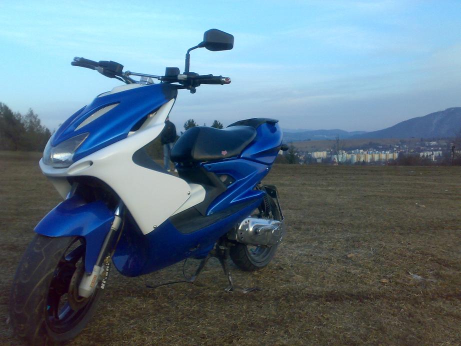

..ok rotor
mas najskôr normalne obrazky a podnimi mas tie iste v najväćšom možnom rozlíšení aké povoluje fórum

Re: Yamaha Aerox R
ako coo?
.. preco ? .. to je z toho vyjazdu co som bol pred par dnami .. od tychto fotiek sa mi to asi za cca 2 hodiny stalo a uz som nenastartoval ..
