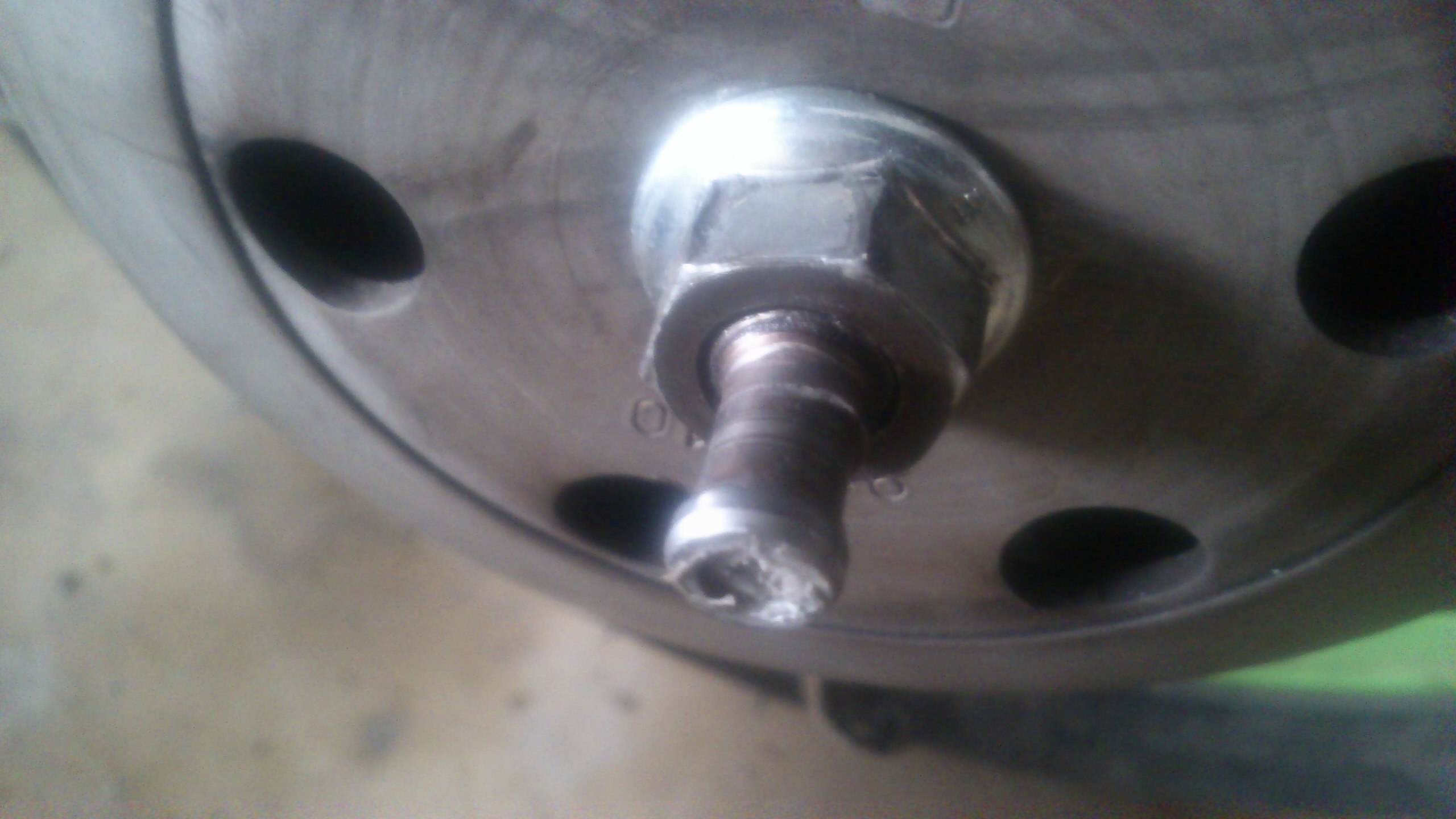

Dnes sme s Rspeedom prišli na chybu.Dali sme dole dekel varia -spojky a hluk z prevodovky nevynášalo.Takže hluk vydáva ložisko v dekli do ktorého sa nasuva koniec hriadelky primarneho prevodu. Predchadzajuci majitel menil ložisko v dekli no a ja tiež som dal nove.
Paly mal podobnu moto doma a tak sme pozreli ,čo tam je na konci hriadelky.Na hriadelku ma isť puzdierko,ktoré vyplna priemer hriadelky a vnutorný priemer ložiska.-to tam nebolo a vibrácie hriadelky zničili ložisko a aj zo samotnej hriadelky je zodrate.Skusim dokupiť to puzdro a dať nove ložisko-potom by to malo byť OK. Ak nahodou to neprestane- tak asi aj nový primarny prevod.

No huráááá.Takáto drobnosť a toľko problémov. Ak sa to púzdro nepodarí zohnať origo, tak sa isto bude dať vyrobiť na sústruhu , prípadne vybrať von celú osku aby to vedel na sústruhu upraviť že naraziť tam nejakú trubku a stiahnuť ju následne na potrebný priemer podla vnútornej diery toho ložiska.

... to lozisko v dekli bolo uz raz menene - zrejme hucali aj ostatne a kym sa vymenili tak koli absencii toho vymedzovacieho kruzku sa lozisko v dekli zas rozpadlo - ale hukot fakt poriadny ...
