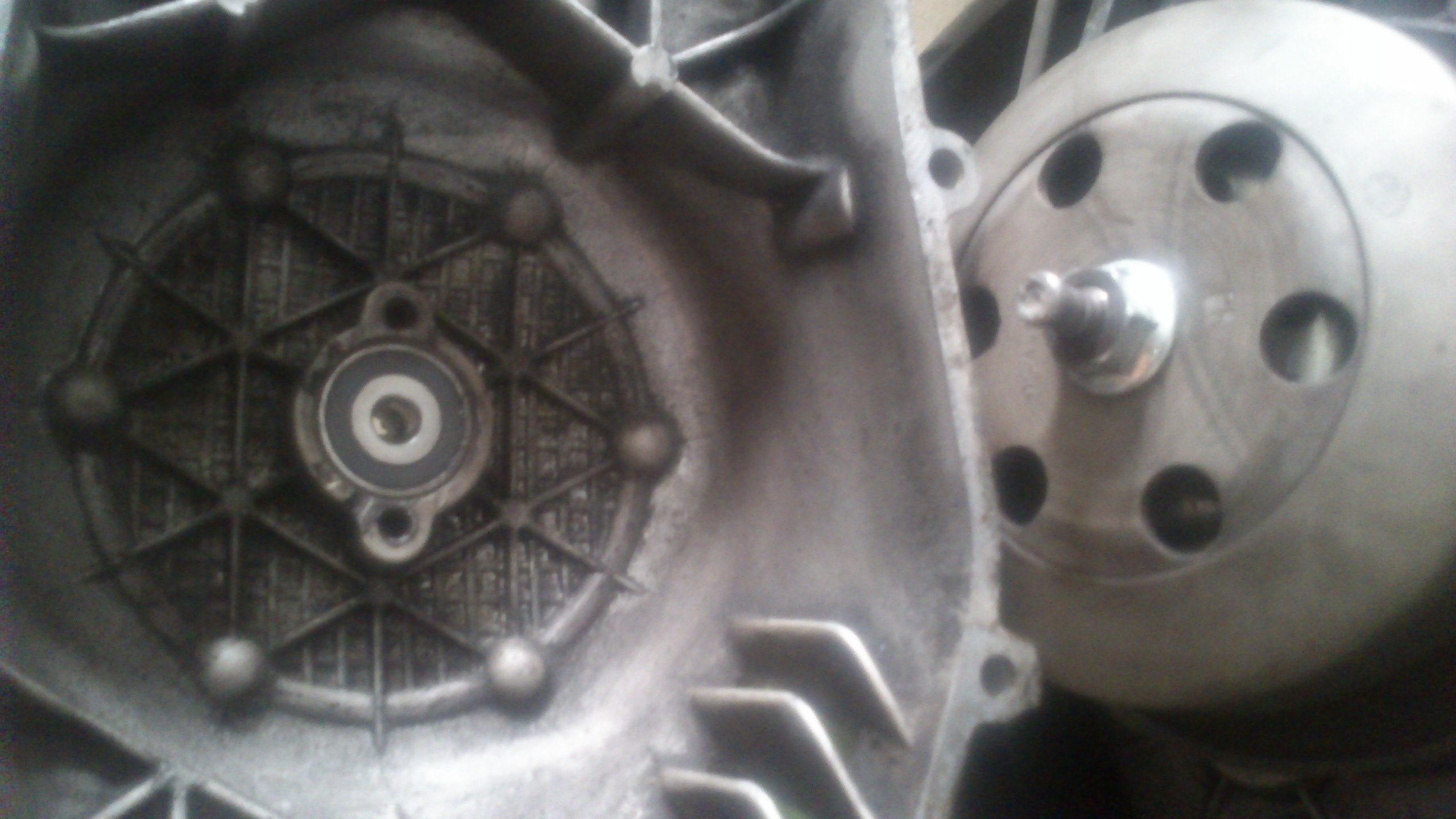

#16 Príspevok od užívateľa ondrej144 » Ut Júl 24, 2012 11:23 pm
ondrej144 napísal:Skuter mam cca rok.Hned som menil olej a ten bol speneny, ale nevidel som ziadne ulomky.Myslite si,že penu mohli spôsobit rozpadnute mosadzne puzdra?(na prach)Teraz pri rozoberani v prevodovke nič nebolo,len olej.Vôla medzi hriadelkou(jednu som pozeral) a ulozenim je viac,jak nejake desatiny,myslel som,že to ma tak byť.Skusim pozriet na nete,či tam nemaju byť predsa len puzdra.Podložky na medzihriadelke mam..
Teraz som tlačil scooter od braničky do garaže,a už pri tlačení počuť hrkotanie od zadného kolesa-brzda je kotuč a doštičky boli menene.Variator je tiež nový.
Na uvedenej stranke -podla typu vyr.čísla - nevidno,že by tam mali byť nejaké puzdra---čislo 6 ---ja mam namiesto toho ložisko,ktoré je v dekli variatora a spojky
http://www.easyparts.nl/showdrawing/96/ ... ekast.html
nemam čas ,to teraz ešte raz rozoberať-jak na niečo pridem,dam vedieť,zatial dik za nápady :good:
edit 25.7.
Dnes sme s Rspeedom prišli na chybu.Dali sme dole dekel varia -spojky a hluk z prevodovky nevynášalo.Takže hluk vydáva ložisko v dekli do ktorého sa nasuva koniec hriadelky primarneho prevodu. Predchadzajuci majitel menil ložisko v dekli no a ja tiež som dal nove.
Paly mal podobnu moto doma a tak sme pozreli ,čo tam je na konci hriadelky.Na hriadelku ma isť puzdierko,ktoré vyplna priemer hriadelky a vnutorný priemer ložiska.-to tam nebolo a vibrácie hriadelky zničili ložisko a aj zo samotnej hriadelky je zodrate.Skusim dokupiť to puzdro a dať nove ložisko-potom by to malo byť OK. Ak nahodou to neprestane- tak asi aj nový primarny prevod.
Prílohy
(349.32 KiB) 11 stiahnutí
(325.66 KiB) 11 stiahnutí

#17 Príspevok od užívateľa VLADY » St Júl 25, 2012 8:50 pm
No huráááá.Takáto drobnosť a toľko problémov. Ak sa to púzdro nepodarí zohnať origo, tak sa isto bude dať vyrobiť na sústruhu , prípadne vybrať von celú osku aby to vedel na sústruhu upraviť že naraziť tam nejakú trubku a stiahnuť ju následne na potrebný priemer podla vnútornej diery toho ložiska.
