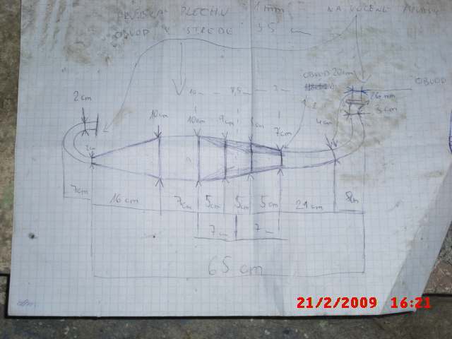

tak tu je nejaky navod na vyrobu ladeneho vyfuku,ak ma niekto chut a cas moze sa do toho pustit, ja som mal vela casu tak som sa na to dal a dopadlo to takto

- na prvom obrazku vidno sablony, bola to dost babracka ich vyrobit, robil som ich z vykresu a neskor obkreslil na plech 1 mm hruby nepozinkovany a vyrezal

Vyzera to zauijimavo, este mi povedz aku mu ides dat znacku:) ozaj, keby to mozes odhadnut tak vykonovo ku akemu vyfuku by si ho porovnal?
edit : inac ak by si mohol, nedas ten papier kde mas tie vypocty vo vacsej kvalite?? dako mi nejdu oci vycitat tie udaje:) dik

tu su parametre

Dikes, takze hovoris, ze ako Leo TT..tak potom uz len si musim zohnat parametre napr. na Gianelli Reverse, ktory ma vyjde nakoniec 5e a zanedlho sa prestanu vyfuky predavat:)
