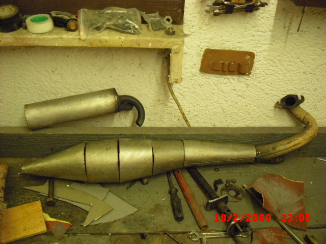

tak tu je nejaky navod na vyrobu ladeneho vyfuku,ak ma niekto chut a cas moze sa do toho pustit, ja som mal vela casu tak som sa na to dal a dopadlo to takto
Prílohy
(250.97 KiB) 2678 stiahnutí
na prvom obrazku vidno sablony, bola to dost babracka ich vyrobit, robil som ich z vykresu a neskor obkreslil na plech 1 mm hruby nepozinkovany a vyrezal
(229.5 KiB) 2682 stiahnutí
ked boli vyrezane tak som sa pustil do ohybania, robil som to na zveraku za pomoci dlhsej rurky a kladiva, ak nesedel nejaky uhol tak som doobrosoval s flexkou aby pekne k sebe sedeli
(232.85 KiB) 2672 stiahnutí
ked boli poohybane dal som to zazvarat CO ckom , stalo ma to 0,5 litra Nikolaus vodky
(244.65 KiB) 2676 stiahnutí
tu uz vidno ako to bolo pozvarane aj s kolenom a zadnou rurkou, tu rurku zadnu som si tiez vyrobil , ohos som tycku na zveraku do spravneho uhla, vzal som radsej hrubsiu nez som chcel pretoze pri ohybani sa vnutorny priemer tyce zmensil a koleno som uz sa da urobit zo serie akurat som trosku pomenil uhly
(232.49 KiB) 2667 stiahnutí
tu je uz dokonceny vyfuk, tlmic vyfuku mi poslal ALCATELKO , tymto mu dakujem , ale musel som ho trosku prerobyt z vnutra, da sa kupit aj origo na LEO TT za nejakych 30 eur, urobil som uchyty k motoru, uchyt tlmica , prizvaral, vyrezal tesnenia a bolo
(236.43 KiB) 2649 stiahnutí
mam v plane este osmirglovat a nastriekat na cierno, som s tym vyfukom spokojny , ma krasny zvuk, nieco ako YASUNI R, ozaj v tlmici je nejaka vata z tepelnej izolacie z pod strechy, neprehorela zatial, no a rozdiel medzi seriou a tymto fukom je dost velky, akceleracia ovela lepsia, max. rychlost nie je az taka brutalna ale asi 10 km naviac, ale ten zvuk no parada, chystam sa ho este nastriekat na cierno ale to az potom, vyfuk ma stal asi 5 eur+ nejake kilowathodiny na elektromery, ak nepocitam farbu ta stoji asi 10 eur, takze ak ma niekto chut len smelo do toho, ozaj rozmery tela vyfuku som dal podla LEO TT , akurat som ich trosku upravil a tu je video http://www.youtube.com/watch?v=5YG7MHTRc0Q
(224.07 KiB) 2607 stiahnutí

Vyzera to zauijimavo, este mi povedz aku mu ides dat znacku:) ozaj, keby to mozes odhadnut tak vykonovo ku akemu vyfuku by si ho porovnal?
edit : inac ak by si mohol, nedas ten papier kde mas tie vypocty vo vacsej kvalite?? dako mi nejdu oci vycitat tie udaje:) dik

nechcel som az tak ohybat tu tyc lebo by sa zlomyla , keby som mal nejaku orginal taku ohnutu tyc dal by som mensiu, musel by som nahrievat tu tyc a na to som nemal prostriedky ale nevyzera to az tak zle, aspon sa tak tie plyny nelamu

vykonom si nie som uplne isty...asi to z vnutra nie je uplne hladke a plynule...ale klobuk dole na domacu vyrobu...
P.S. ked ohybas rurku co tak skusit ohybacku... (doma sa da vyrobit za 2e...) pripadne aby sa nedeformovala rurka tak ju naplnis mydlovou vodou a zamrazis ju...lad je potom ohybny a ked mas zaslepene konce trubka sa nezdeformuje...

Nabudúce TIG-om pozváraj MIG na takéto je "prihrubá" technika. Zvnútra to môže byť kadejaké. Ten ohon prerob po tom zveráku je to poriadne pootláčané. Inak 1* za odvahu sa do niečoho takého pustiť. Inak to je "race" bez akéhokoľvek tlmenia vo vnútri.

PeterZ napísal:Nabudúce TIG-om pozváraj MIG na takéto je "prihrubá" technika. Zvnútra to môže byť kadejaké. Ten ohon prerob po tom zveráku je to poriadne pootláčané. Inak 1* za odvahu sa do niečoho takého pustiť. Inak to je "race" bez akéhokoľvek tlmenia vo vnútri.
dik ale zvarali sme iba tym co sme mali , nemam nejaku super zvaracku ale na druhej strane dnu to vyzera dobre, po kazdom valci co som prizvaral som kontroloval vnutro v akom je stave pripadne doklepal alebo obrusil, vnutro je dobre, samozrejme nie dokonale

hej, koleno je zo seriovky ale vnutorna diera je trosku vecsia ako diera vo valci na vyfuk, cize v pohode, neviem splasit nikde cloveka co ma autogen ale uz kaslem na to objednal som si novy vyfuk :ROFL:

hmm autogen ma hoocikto v dielni das mu 2 € a mas to spravene :P
