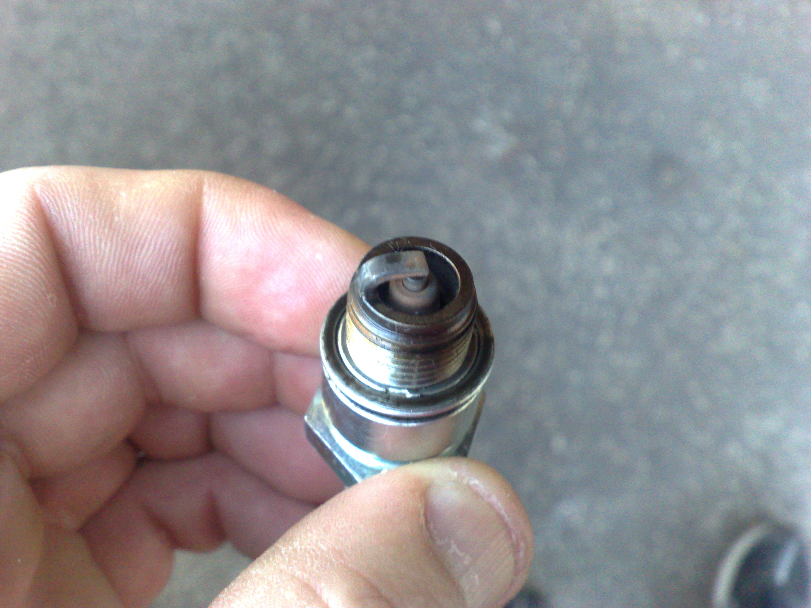

menšia tryska a ihlu hore, aspoň na strednú pozíciu. Typický jav pri chudobnej zmesi v kompetencii ihly, keď skúter ide celkom pekne, potom sa dá plný, pustí a zase plný a vynechá..
Tá tryska by mohla byť niečo okolo 80-85 správna, netuším.. ale 92 je moc.
A samozrejme potom k tomu doladiť vzdušník, nech to ide v pohode aj na 1/4 plynu.

no ja mám na pia so 17,5kou #70 trysku, ale na Aeroxe to bude viac, minareli si vypýta.

Lenže LaCosta zabudol spomenúť, že po cca 2 km jazde na plný plyn sa sviečka zbarvila do siva, takže sa mi znižovať číslo trysky nejako nechce.
- Prílohy
- Farba sa mi vôbec nepáči.
- (989.35 KiB) 21 stiahnutí

Mám tam 5g valčeky, priamo určené pre S6 PRO Replicutheruck napísal:hlavne to testuj s polovicnym poctom valcov alebo s lahkymi vlacekmi aby sa ti to nedusilo kvoli tomu ze to nevladze

trysku 92 som mal na Stage6 sport pro 70ccm doteraz ... takze na seriu by som urcite s tryskou siel nizsie..
..inak to ze sa pri pusteni plynu a naslednom pridani dusi je si myslim normalny jav (pokial to nie je prehnane) a da sa to eliminovat prostrednictvom boost botte [ak sa mylim prosim opravte ma] ..
a este jedna vec, ze farba sviece sa meni kazdu chvilu len musis sviecku pozerat fakt ze na plny plyn nejaky ten cas potom hned zastat a vtedy pozriet, nie ze na volnobehu 15minut a potom ju vymontujes odfotis ...

Farba sviečky bola pri každom režime jazdy kontrolovaná skoro okamžite. To jest tak rýchlo, ako len trvá rýchle zastavenie, vypnutie motora a vymontovanie sviečky.Hore v prílohe je odfotená sviečka po prejdení cca 2 km na plný plyn a pri použitej tryske veľkosti 92 sa sfarbila do siva.
Teda aspoň podľa mňa, posúďte sami...
17,5 DO a klapky som menil pre dosiahnutie lepšieho plnenia valca.

Ok resume, final 88 tryska, segerka druha drazka od vrchu a ide to vyborne. Farba je matna cierna, po stranach do tehlova. Este tu nastava jeden mensi problem, ze za tu dobu v tomto stadiu to 1x alebo 2x proste z volnobehu nechcelo zabrat a potom to vystrelilo. Dokonca na volnobeh zacali stupat otacky. Mam pocit, ze to pri on / off motora reagoval sytic a dochadzalo k prechlastaniu ... Toto len hadam, este to otestujeme ked bude odpojeny a uvidime. Ked tak nech Stanleey doplni co som zabudol

Ja by som len dodal,že pri použití trysky číslo 95 sa sviečka zasa sfarbila do siva, čo nás teda riadne prekvapilo, ale nakoľko bolo telo výfuku potriesnené nespálenou palivovou zmesou, rozhodli sme sa číslo trysky znížiť a to na spomínanú veľkosť 88. S touto tryskou sa sviečka sfarbovala do hneda. Možno by bolo ideálne skúsiť trysku veľkosti 85, my sme sa rozhodli ponechať 88 a laborovať už len s nastavením ihly a vzdušníka.
Jazdné vlastnosti sú teraz perfektné, až na drobné zaváhanie pri prvotnom pootočení plynu, čo ale nieje pravidelné a budeme to ďalej riešiť...
